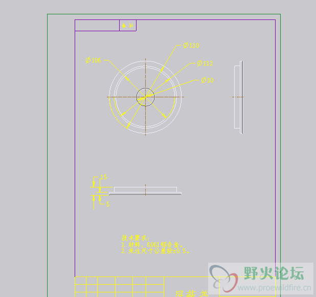

工程图框边缘线条显示两种颜色,如何更改成统一的颜色,求大神指教,谢谢!

外面是细线,里面是粗线,打开你的图框格式文件,在草绘里修改线条属性,外面改黄色,里面改白色,导出PDF时,使用笔宽文件,就会是有粗细了,当然你高兴在文件里加粗,也没人管你
