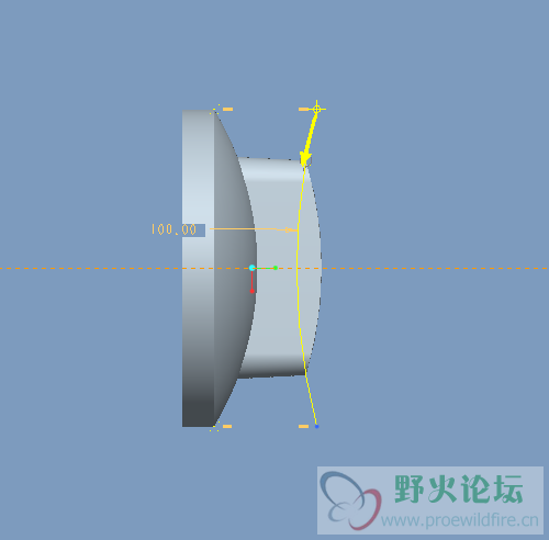

今天看到一个proe文件  按部就班照着画,在草绘界面时卡住了,原因选取不了顶点作为参照,而照搬的文件中却可以···(如下图)

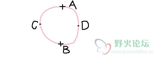

圆的四个象限点一般只有2个可以捕捉,所以你把草绘平面转到和所选平面成90度的另一个平面上就可以捕捉了
