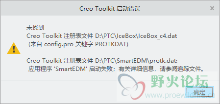

[求助] 4.0m060有些配置好像打不开,,大神给看下

软件打开显示这个 1XE4O]7BW0~)NOBYX6H2B9R.png 9O]SK[15R3X)F~ES[3TIP}0.png UH4CM~(H]R57]VIY%U7M9{B.png

发表于 2019-10-21 09:39 | 显示全部楼层
是安装了外挂吧

 楼主| 发表于 2019-10-21 19:03 | 显示全部楼层
老板要让用一样的配置,这个是我直接放在软件的起始位置文件夹的,是不是外挂我也不知道
发表于 2019-10-21 20:30 | 显示全部楼层
要去掉这个提示的话你删除 config.pro 里 protkdat 那一行就行了

 楼主| 发表于 2019-10-21 21:55 | 显示全部楼层
对软件功能有影响吗,,
发表于 2019-10-22 20:26 | 显示全部楼层
那就找插件开发者解决了,可能插件有加密
