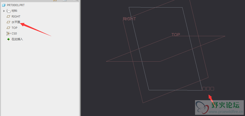

发表于 2019-10-19 14:16 | 显示全部楼层 |阅读模式
如下图所示,版本是CREO4.0 M100,将基准特征的名字修改成中文后,文字就变成方块了,用CREO4.0M040的时候并没有此问题,以前装过CREO6.0,文字也会变方块,在配置文件中,pro_font_dir这个选项我选的是changfangsong.ttf这个从网上下载的特殊字体,以方便出工程图,其他字体不好用,大家有好的解决方法没有?附上出问题的prt模型。
零件.zip (27.46 KB, 下载次数: 0)
44
141
214
 楼主| 发表于 2019-10-19 17:19 | 显示全部楼层
找到原因了,在 活动模型.dtl配置文件中,加入default_annotation_font参数,其数值改为已安装的字体simsun.ttf,就可以正常显示了。
