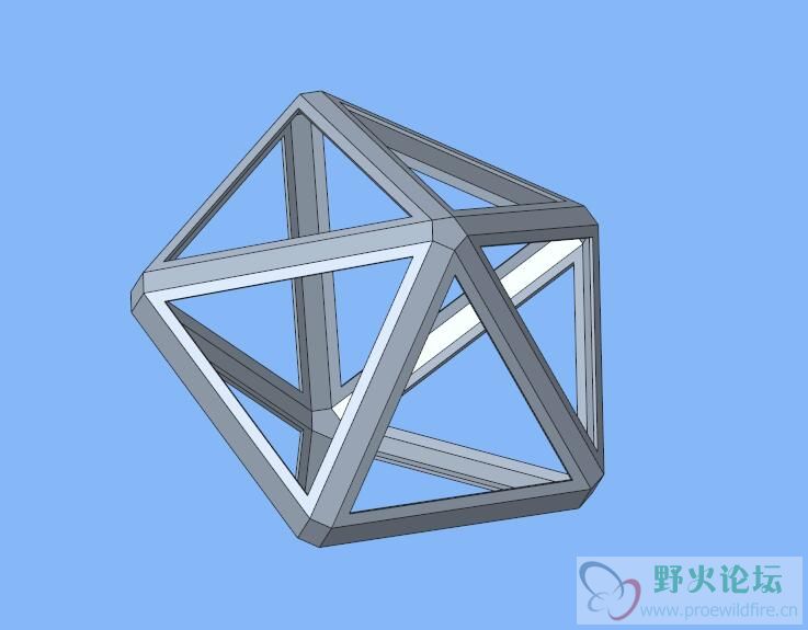

这个图怎么画?

发表于 2019-10-18 17:33 | 显示全部楼层
仅供参考,多多指教。
800.prt.zip
111.59 KB, 下载次数: 16
售价: 1 金钱  [记录]
大概画了下

 楼主| 发表于 2019-10-19 09:59 | 显示全部楼层
咔咔图 发表于 2019-10-18 17:33
仅供参考,多多指教。
边上的三角形不是等边的

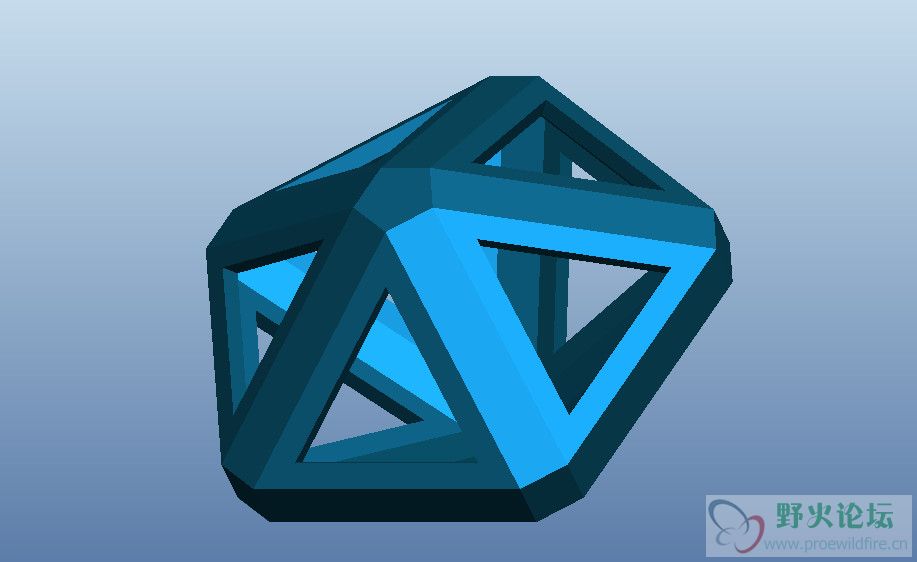

发表于 2019-10-20 21:39 | 显示全部楼层
:P:P
drw0001.drw.zip
128.25 KB, 下载次数: 15

 楼主| 发表于 2019-10-21 08:17 | 显示全部楼层
没看明白如何保证侧面的三角形为等边三角形

发表于 2019-10-21 10:54 | 显示全部楼层
[attachimg]239341[/attachimg wubianxing.prt.rar (333.56 KB, 下载次数: 9)
这下对了

发表于 2019-10-21 19:28 | 显示全部楼层
脉动 发表于 2019-10-19 09:59
边上的三角形不是等边的
并没有参照你给的尺寸,大概画的,总不能拿我的去复制吧?

发表于 2019-10-21 19:43 | 显示全部楼层
需要用到关系式
