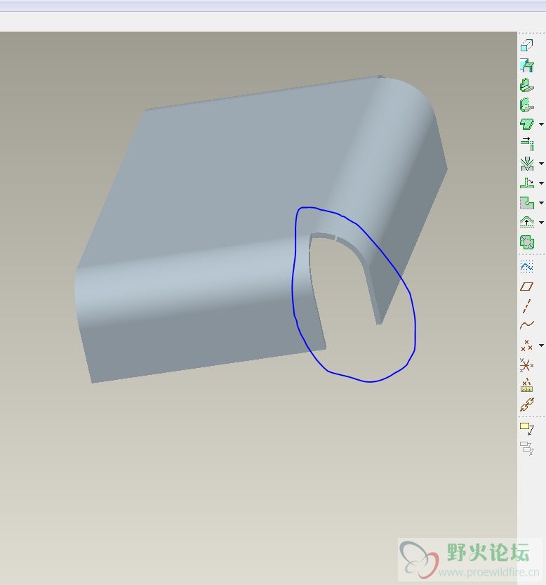

我是用钣金模块制作的,折弯之后,剩下这块区域,不知道用什么办法补全。求赐教!!
求补全缺口
求补全缺口

不要用平整壁。
直接用法兰壁,按shfit键将几个边同时选上。
 楼主| 发表于 2019-10-18 18:39 | 显示全部楼层
我试了一下,怎么行不通呢?
使用法兰壁怎么跟另外一侧的边对接呢?

发表于 2019-10-18 21:51 | 显示全部楼层
用钣金的延伸命令即可

发表于 2019-10-19 08:15 | 显示全部楼层
设置一下折弯间隙

发表于 2019-10-19 09:04 | 显示全部楼层
搞一个独立的旋转壁,补上,再合并壁即可。

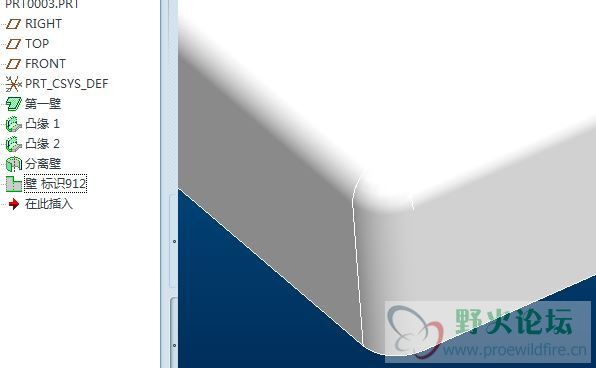

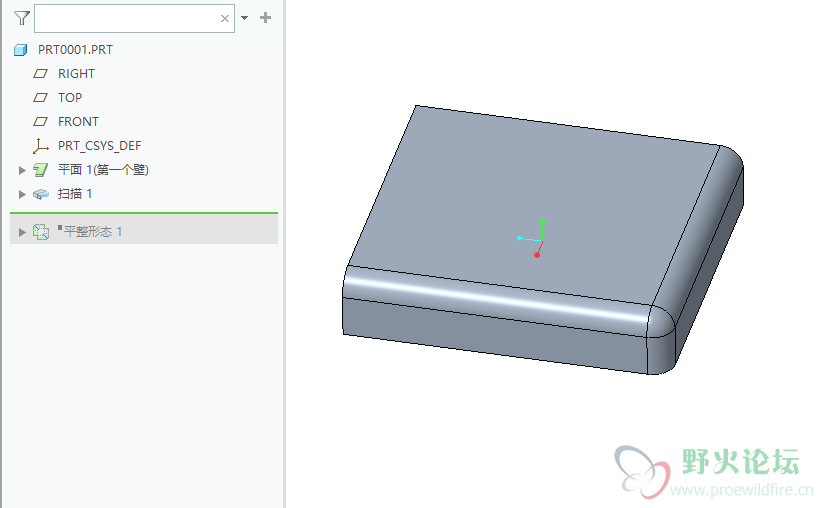

发表于 2019-10-19 10:26 | 显示全部楼层
楼上,看上去很不错, 但是展不开。

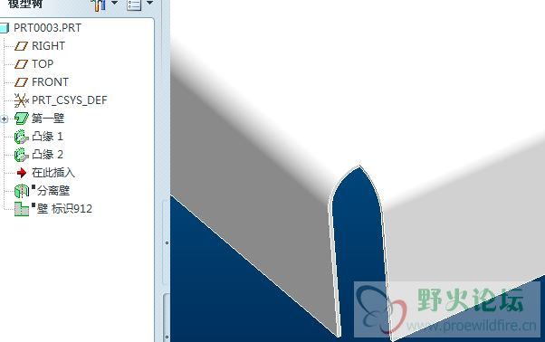

发表于 2019-10-20 10:47 | 显示全部楼层
见下图所示
