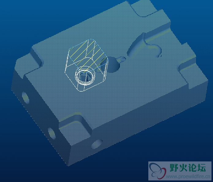

4.0激活零件后就变成灰色,以前3.0都不是这样的,求救啊!!!

4.0是这样的零件后它没有隐藏的零件就变成灰色.

发表于 2008-2-2 10:56 | 显示全部楼层
4.0是这样的 ,零件激活后其它没有隐藏的零件就变成灰色.
 楼主| 发表于 2008-2-3 14:33 | 显示全部楼层
那有什么办法像3.0一样啊?好不习惯啊,怪怪的!!!

发表于 2008-11-11 20:17 | 显示全部楼层
更改的配置选项
dim_inactive_components   never
