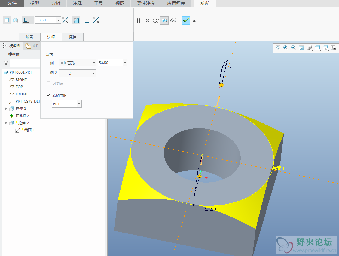

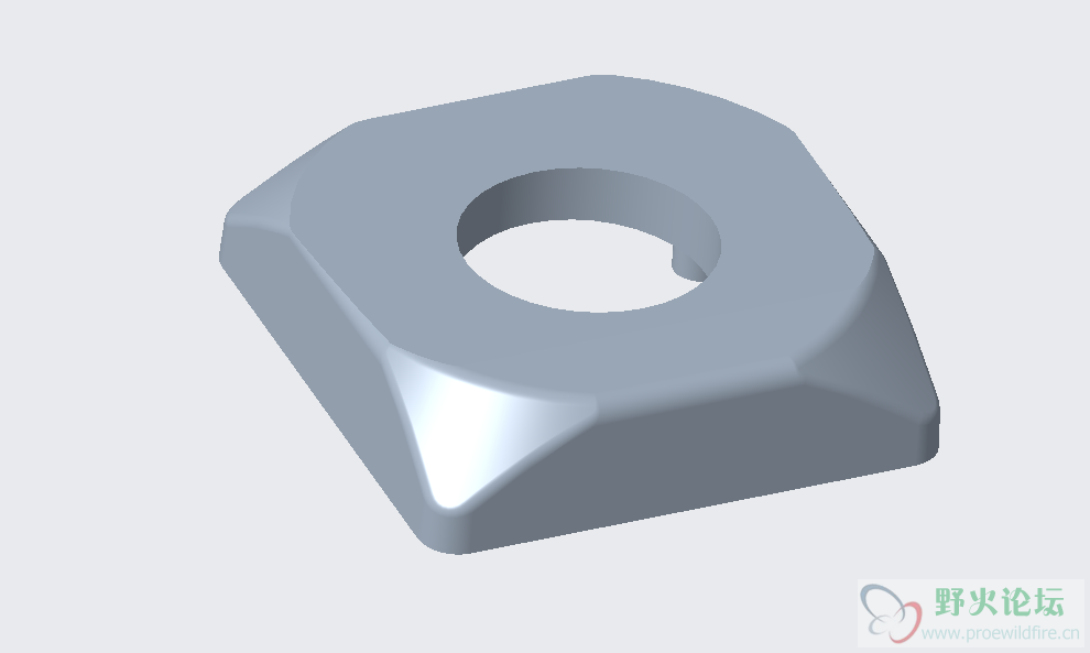

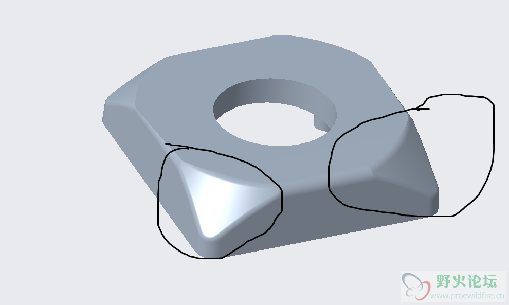

问一下各个大佬、这种斜面角三角形怎么画出来?

发表于 2019-10-18 09:09 | 显示全部楼层
和六角螺母的画法是一样的,你可以找下,用旋转切除

 楼主| 发表于 2019-10-18 09:28 | 显示全部楼层
懂了、谢谢、还有其他方法吗?

发表于 2019-10-18 09:57 | 显示全部楼层
a547063382 发表于 2019-10-18 09:28
懂了、谢谢、还有其他方法吗?
这是最简单的方法,别的凡是也能画,但太麻烦了,就像画个长方体,人们都只用拉伸去画,但难道除了拉伸别的方式画不出来吗

发表于 2019-10-18 10:28 | 显示全部楼层
旋转切的

发表于 2019-10-18 10:47 | 显示全部楼层
应该是旋转切除的吧,也可以用边界混合  不过没必要吧

发表于 2019-10-18 13:45 | 显示全部楼层
旋转切除

发表于 2019-10-19 08:57 | 显示全部楼层
拉伸圆切除带拔模斜度

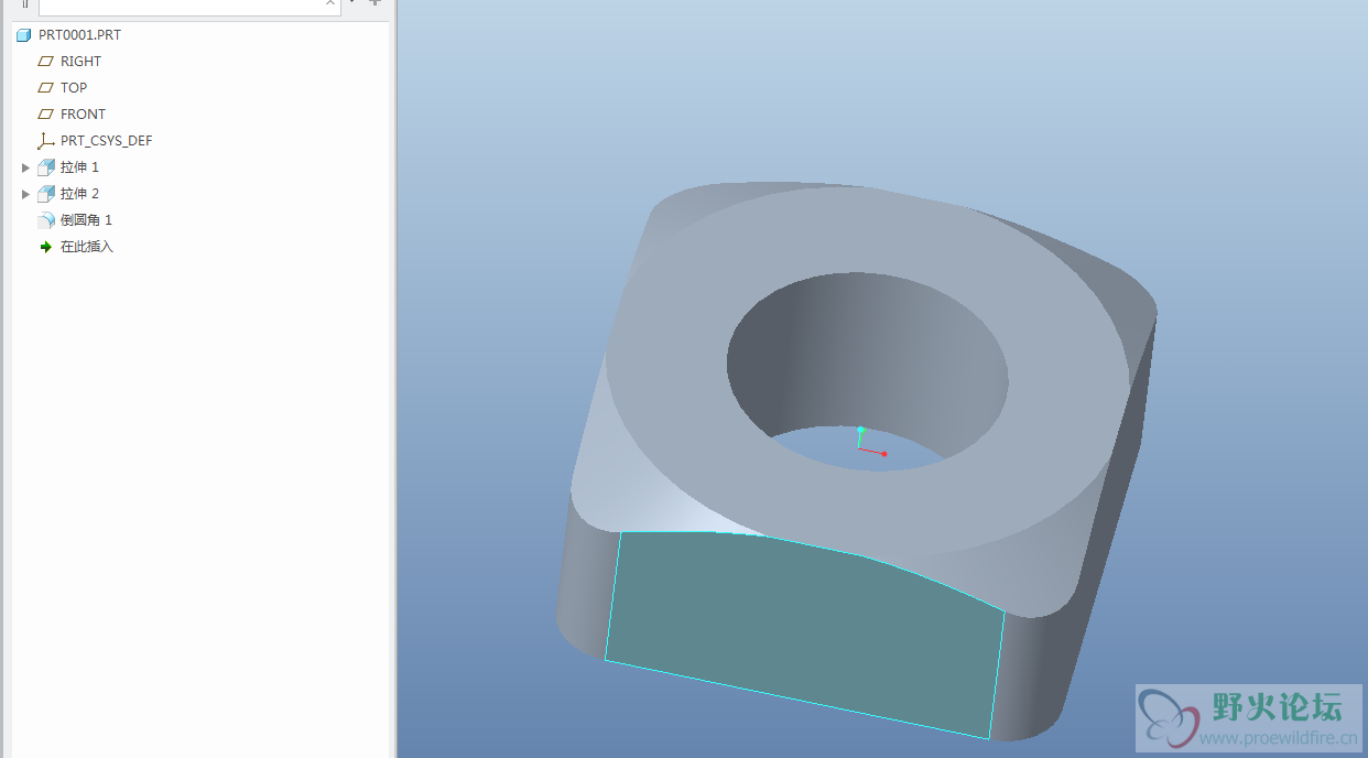

发表于 2019-10-19 09:04 | 显示全部楼层
