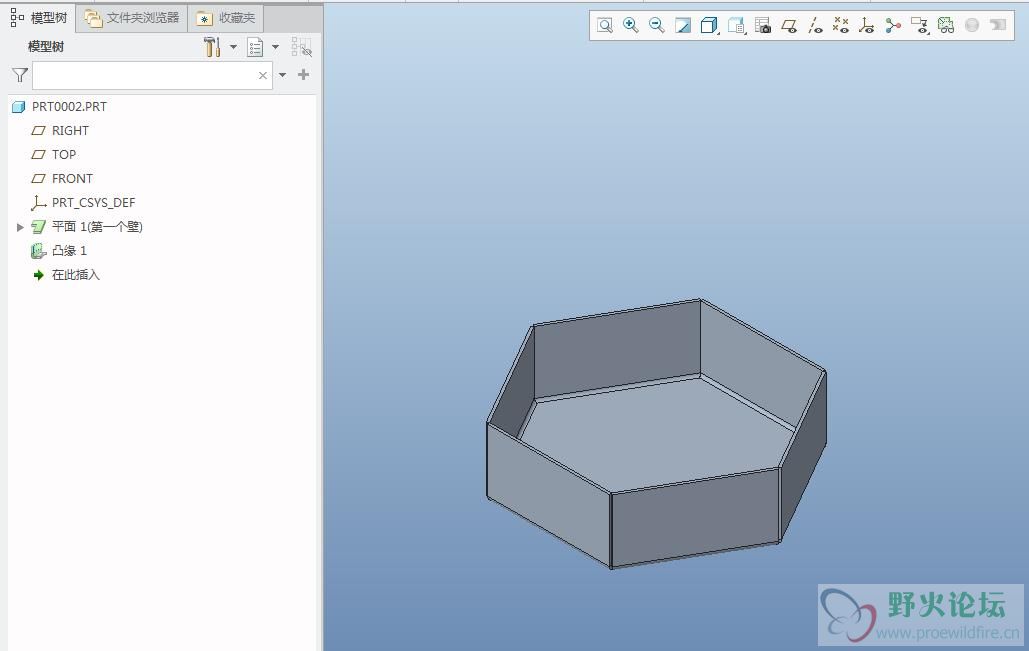

Proe里面钣金模块里,没有阵列功能吗?下图我是一个一个折弯的,不能在六边形底用阵列功能添加折弯吗?

这个可以用法兰直接生成侧面 一次就可以展开

法兰(凸缘)一次该这么生成呢?我是新手,一个一个做还知道,一次生成六个不知道怎么弄?请指教。

平面画好六边形,法兰按住shift点选6条边

不知道楼主的意思是不是这样!!!
