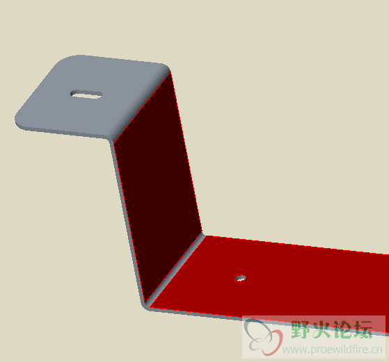

    感觉PROE,和creo有些区别,如下图所示,折弯加强筋如何建立,在两个红色面处设立加强筋

 楼主| 发表于 2019-10-17 08:57 | 显示全部楼层
安照建模步骤,如果已经用拉伸折成了U型,如何再进行成型的加强筋步骤?

发表于 2019-10-17 09:10 | 显示全部楼层
建议在论坛里搜索下“钣金凸模”,应该会对你有索帮助

发表于 2019-10-17 10:17 | 显示全部楼层
去看看教程,这个简单

发表于 2019-10-17 10:18 | 显示全部楼层
用凸模就行

发表于 2019-10-17 15:13 | 显示全部楼层
试着画了下,仅供参考
