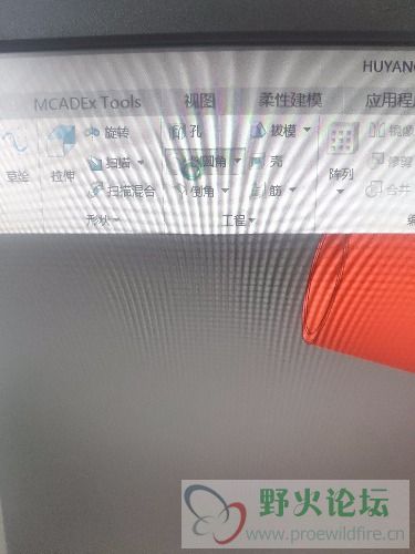

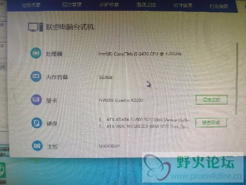

我电脑内存16显卡是图灵2200,机械硬盘,感觉用solidwor
ks速度都快飞起来了。但是用creo就一直不爽。画一个一米大的零件,也不是很复杂,到最后导个圆角都要画十几秒。显卡驱动刚更新了,感觉有变化,但还是慢。有没有人能知道一下。

我的电脑配置

发表于 2019-10-17 08:07 | 显示全部楼层
换个固态硬盘吧

发表于 2019-10-17 08:30 | 显示全部楼层
换个别的版本的creo或者换个别的版本显卡驱动试试,一般都是显卡这的原因

今天搞了一天还是不行,导个圆角要花选上卡七八秒,倒一下再画七八秒。到底哪里问题。
 楼主| 发表于 2019-10-18 10:09 | 显示全部楼层
现在最明显的特点就是  在已经画了多个步骤的零件上,继续倒圆角  光点击倒圆角按钮就得响应十几秒。
 楼主| 发表于 2019-10-18 12:15 | 显示全部楼层
图画了就二十多个步骤,到后面倒圆角和阵列都非常慢,点一下倒圆角得响应十几秒。电脑16g内存,图灵k2200  4 g显卡,固态硬盘也有  i54核处理器。有没有大神能帮忙解决一下。

发表于 2019-10-18 20:40 | 显示全部楼层
要么系统问题,建议装原版的window
要么就是显卡或驱动程序的问题,可以装稳定版的完整的显卡驱动试试
