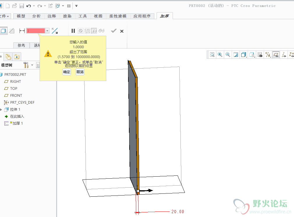

如图,我用一条直线做的一个直面,为什么也不让加厚1.57mm以下的厚度,一个直面也不存在曲率问题啊,求解答,谢谢!

那得改下精度了

发表于 2019-10-17 10:49 | 显示全部楼层
如果你需要加厚到1mm,那先加厚1.57mm,然后再往回偏移0.57mm,这样就可以了。

发表于 2019-10-17 13:58 | 显示全部楼层
一般是精度问题,改绝对精度试试,

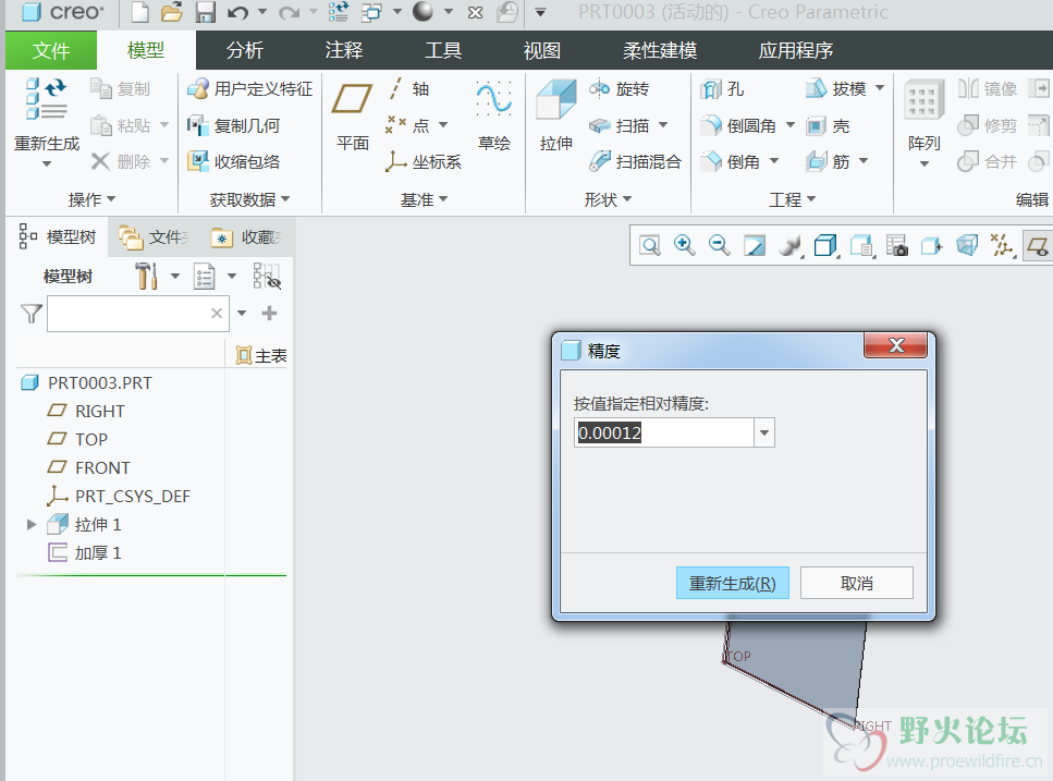

发表于 2019-10-17 16:16 | 显示全部楼层
是不是你的尺寸太大了,我拉伸5000*5000的平面    提示最少加厚的9.5,  把精度改一下就可以加厚了,

 楼主| 发表于 2019-10-22 15:55 | 显示全部楼层
您好,精度在哪里修改呀,谢谢~

发表于 2019-10-22 16:00 | 显示全部楼层
13266881241 发表于 2019-10-22 15:55
您好,精度在哪里修改呀,谢谢~
文件--准备--模型属性--精度
 楼主| 发表于 2019-10-22 16:05 | 显示全部楼层
PeggyWang 发表于 2019-10-22 16:00
文件--准备--模型属性--精度
搞定了,感谢!!
