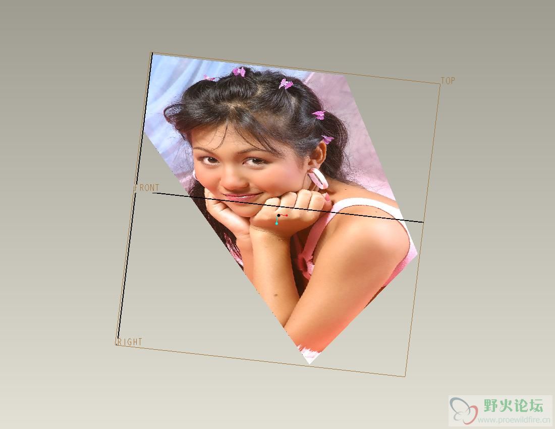

我们通常在零件或曲面上“映射”Jpg图像,可以把你喜欢的图像“贴”到你设计的任何零件表面。但如果你按通常的办法保存后,重新启动PROE,再打开这个零件时,零件表面原来贴上去的图像不会显示--丢失。
解决办法:
把要映射的图像的后缀名“JPG”改为“tx3”,并复制到系统库的任何一个文件夹中。
系统库文件夹的位置:PROE的安装位置--proeWildfire 3.0--graphic-library--textures
--例如文件夹brick中。
缺省的系统库中包含brick、fabrics-furs、floors……等11个文件夹。
--不知我说清楚了没有……

不改也可以的啊
发表于 2008-12-29 20:17 | 显示全部楼层
JPG放到和模型同一路径下应该就可以

JPG放到和模型同一路径下应该就可以
不可以。
--可以用于渲染--在本窗口实现并完成映射,但不能保存。
--也就是说,在重启PROE时,再次打开这个零件,原来的渲染就丢失了。
