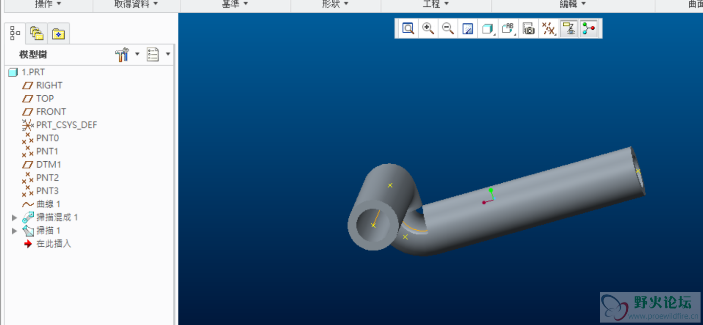

模型中有两个直角弯,无法完成抽壳

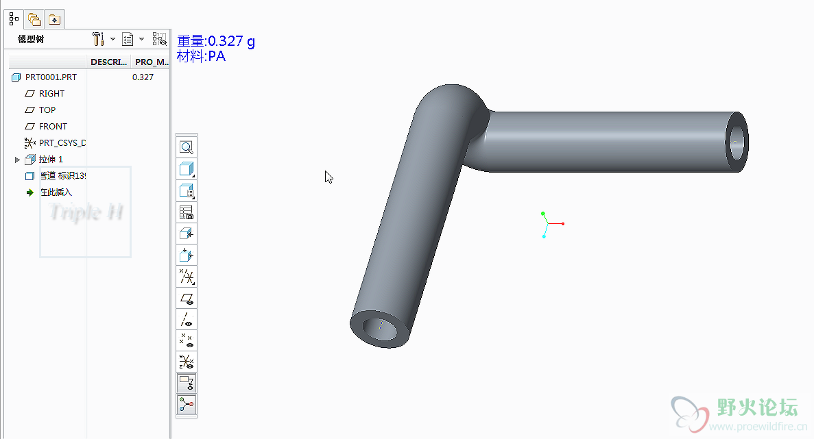

这个其实也不难(附件为Creo 3.0文件)

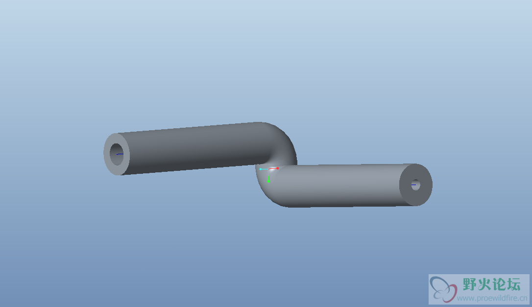

这种一般不用抽壳功能,扫描切除即可;
1.prt.2.zip
