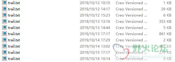

在我的工作目录里的这些.txt文件是做什么用的?可以删除吗?

 楼主| 发表于 2019-10-16 12:10 | 显示全部楼层

这文件是做什么用的?

发表于 2019-10-16 13:21 | 显示全部楼层
york_qian 发表于 2019-10-16 12:10
这文件是做什么用的?
undo  redo时的临时文件

发表于 2019-10-16 15:27 | 显示全部楼层
这文件是做什么用的?
这些文件是上次保存的文件 可以查看历史存档

发表于 2019-10-16 15:35 | 显示全部楼层
每次打开CROE 都会产生这个,用于记录用户的每次操作,可以定期删除;偶尔也会有用,有的时候我们的软件不小心关闭了,可以通过它来找回原来的模型。

发表于 2019-10-16 16:58 | 显示全部楼层
这是轨迹文件,如果软件报错了闪退了,可以打开轨迹文件还原模型
