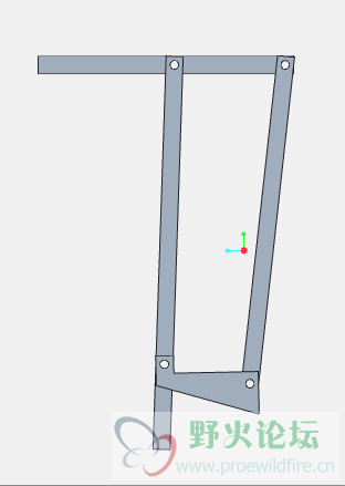

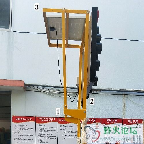

请问怎么图中123 3根方管怎么装配约束才能在(拖动元件)里同步旋转90°?万分紧急。

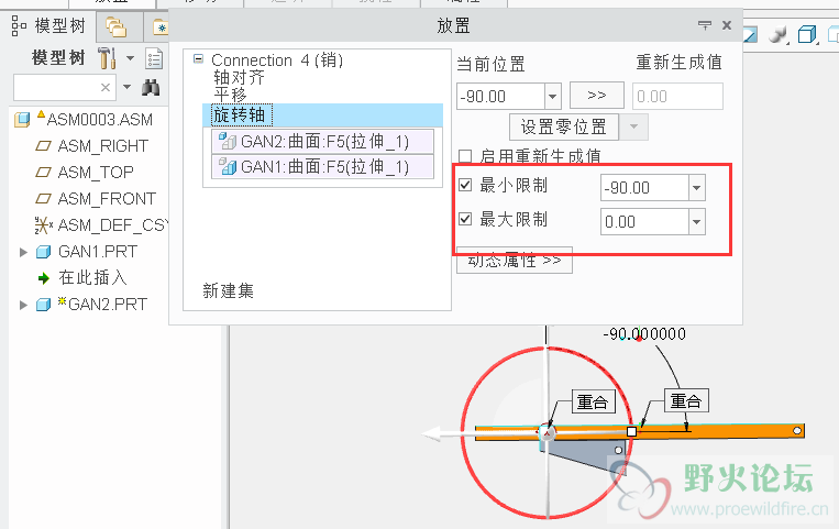

就用销轴和方管方管间的平面约束 不行吗? 平面四连杆机构, 像折叠衣架一样? 做快照 就能动了
232

4个销装配

 楼主| 发表于 2019-10-16 12:59 | 显示全部楼层
谢谢你!我看明白了,我的装配顺序错了
