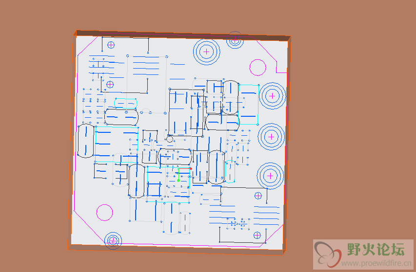

我想把CAD画的线图对准creo的三维、对齐。看看有没有问题

1.新建零件,
2.导入CAD图形,
3.拉伸需要定位的面,或者圆柱轴
4.新建装配图,
5.将原零件与CAD带定位特征的按照需求定位
6.激活原零件,复制草绘特征到原零件
完成

在CAD里把图的中心移到世界坐标系上     CAD默认的画图面是XY面   creo导入时就是XY面  如果跟你当前的零件不是一个面那就得在CAD里把图形移到creo对应的平面上 再导入就吻合了

可以在草绘环境下做 点击:草绘→数据来自文件→文件系统   选择cad文件
这是proe5.0的操作,其他本本类似.

cad文件先把你要导入的图的中心点移动到0,0,0.然后在preo数据导入
