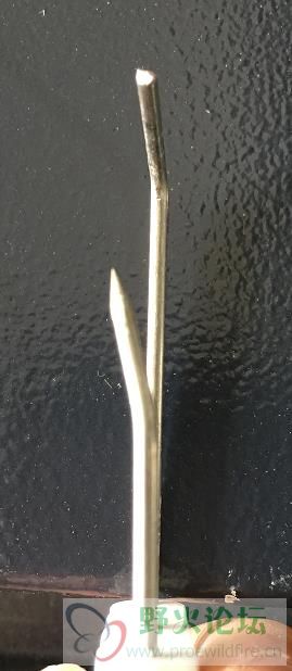

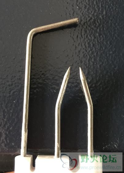

 楼主| 发表于 2019-10-15 14:33 | 显示全部楼层
slwolf 发表于 2019-10-15 14:18
你拍几张完全的照片才行。看上面的图不知道下面是怎么连接的。
这个连接在一起的是一个平面
403
525

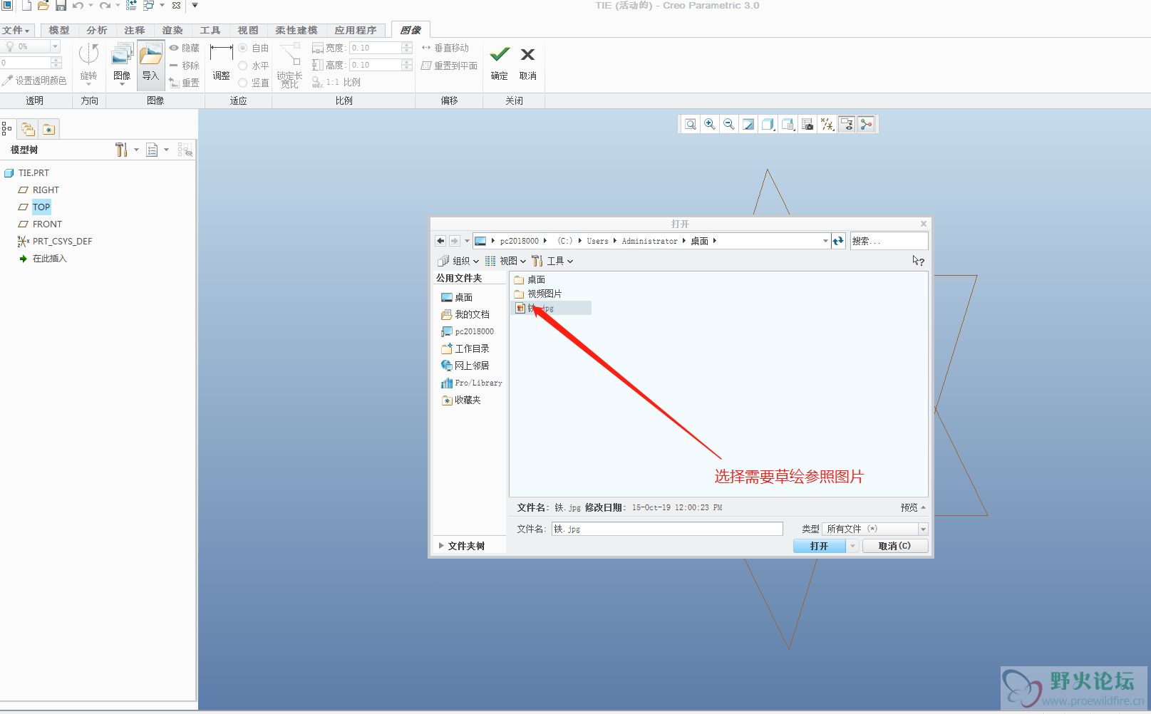

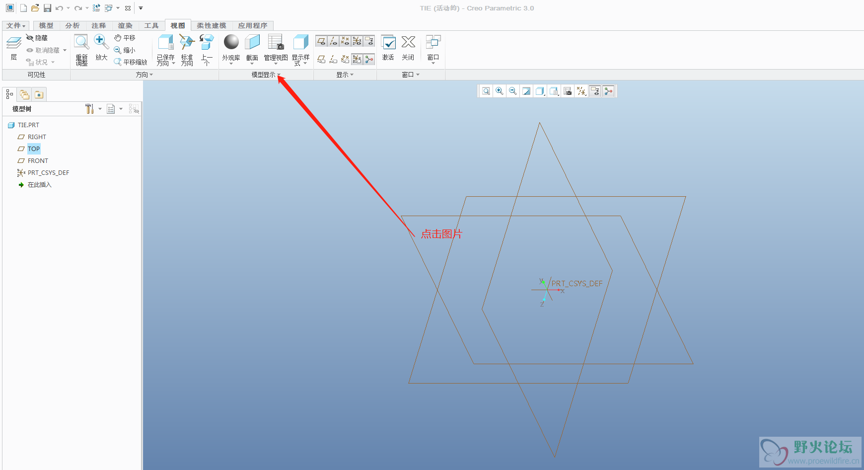

发表于 2019-10-15 16:08 | 显示全部楼层
3.按实际需要调整参考图片的尺寸
