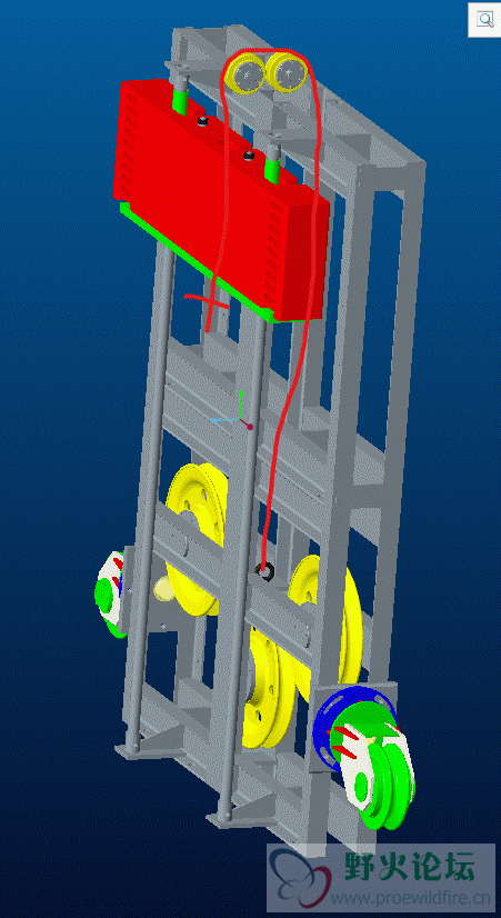

如图所示,红色部分想做一根挠性的钢丝绳,一端连接配重块,一端连接滑轮。配重块和滑轮都有自由度,能上下滑动,用钢丝绳把它们连一起,一块运动。简单的说,吊车上的起吊钩上一块运动的钢丝绳怎么画?
红线处想做挠性的钢丝绳
红线处想做挠性的钢丝绳

我之前用的笨方法,随便画一个零件,装配好,然后参考将原来的绘图步骤全部删除,参考画草绘然后扫描,不过位置变化了就要刷新,只能做个示意图.

用挠性试试

挠性也得刷新,也只是一个静态的示意图,楼主的意思应该是动画。
