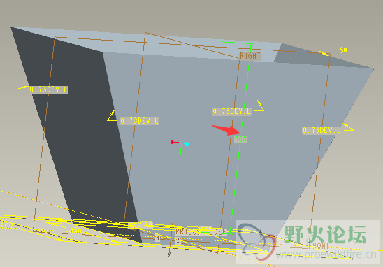

我改了一下高的值,为什么它的尺寸线和值显示为绿色而不是白色?

发表于 2019-10-14 08:25 | 显示全部楼层
尺寸已修改,但未更新模型
发表于 2019-10-14 21:37 | 显示全部楼层
再生一下看看
48
发表于 2019-10-15 00:13 | 显示全部楼层
谢谢!我也有同样的问题,解决了。
 楼主| 发表于 2019-10-15 14:28 | 显示全部楼层
谢谢,我原先看到过,突然之间想不起来了。
