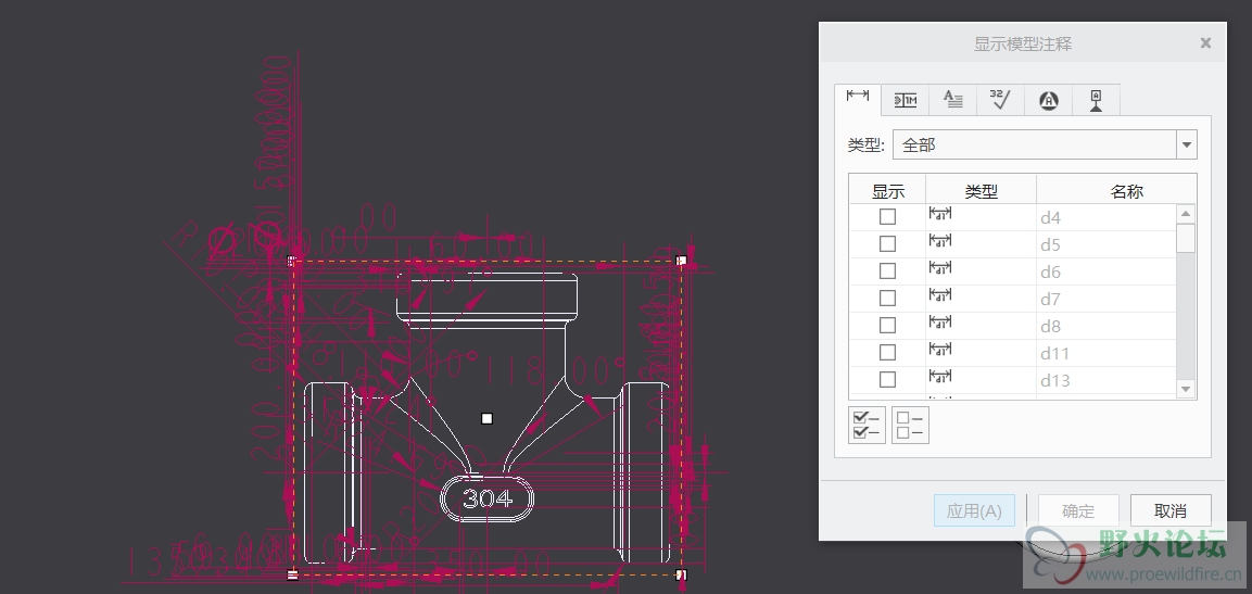

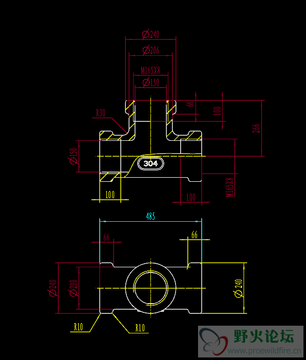

明明是一个简单的圆三通,点开那个功能之后。。。这尺寸简直乱到没法用啊,难道这个功能就废了吗,有没有什么好办法能利用这个功能,快速标注,或者其他办法插件什么的

发表于 2019-10-13 08:16 | 显示全部楼层
这个和建模思路也有关系的

发表于 2019-10-13 12:55 | 显示全部楼层
看上去文字好大,先改变下比例,然后点局部特征少量的添加

发表于 2019-10-14 08:02 | 显示全部楼层
前面建模思路很重要,建模时标注的尺寸,会在后期出工程图时体现出来。 你这个不要点视图,点视图所有尺寸都出来了,看起来就乱,要单独点特征,想标注哪一个,就点那个特征,再选那几个要标的尺寸

 楼主| 发表于 2019-10-14 08:26 | 显示全部楼层
340047351 发表于 2019-10-13 08:16
这个和建模思路也有关系的
能说详细点吗,我是0基础起步,思路这些还不懂,原三通是一个整体,也分解不成零件了呀

发表于 2019-10-14 12:47 | 显示全部楼层
你建模时尺寸标注就不对,旋转截面要标对称的,这样工程图里显示才是直径的,
建模时要考虑你工程图应该标注哪些尺寸,否则,显示的尺寸可能不是你要的,你只好手工标注了。
