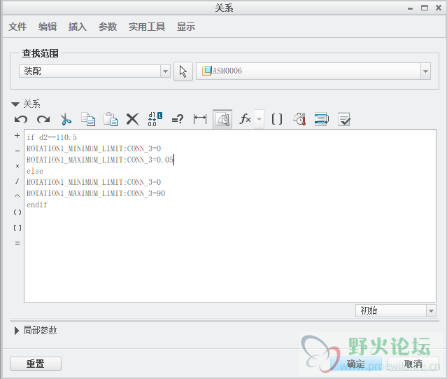

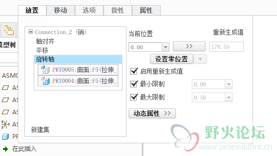

画了一个柜子,有个门板,门板是有个门锁,怎么装配才能使得门锁销拖动旋转90度之后,门板销装配才能拖动。
门锁角度是0度的话,门板不能销装配拖动开门。

可以试试用IF语句对最小限制值和最大限制值约束。思路是当某一值(比如插销插入端的位置值)等于或在某一范围时,上下限0-0.05度,门的销结构几乎不能动。如不是则活动范围0-90度,门旋动范围1/4圆范围。亲测可行,仅供参考。

发表于 2019-10-13 12:10 | 显示全部楼层
XDDNOS丶 发表于 2019-10-13 05:49
说正事,知道怎么搞不?求教
4楼的很专业解答,楼主可查看

 楼主| 发表于 2019-10-14 10:26 | 显示全部楼层
暗菩提 发表于 2019-10-13 12:01
可以试试用IF语句对最小限制值和最大限制值约束。思路是当某一值(比如插销插入端的位置值)等于或在某一范 ...
非常感谢指导。试试!
