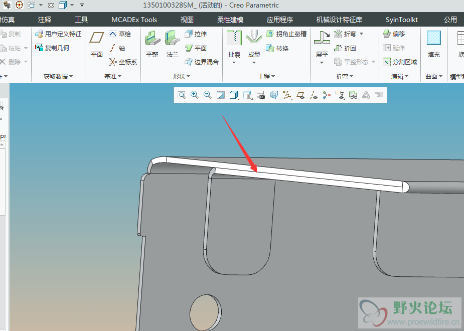

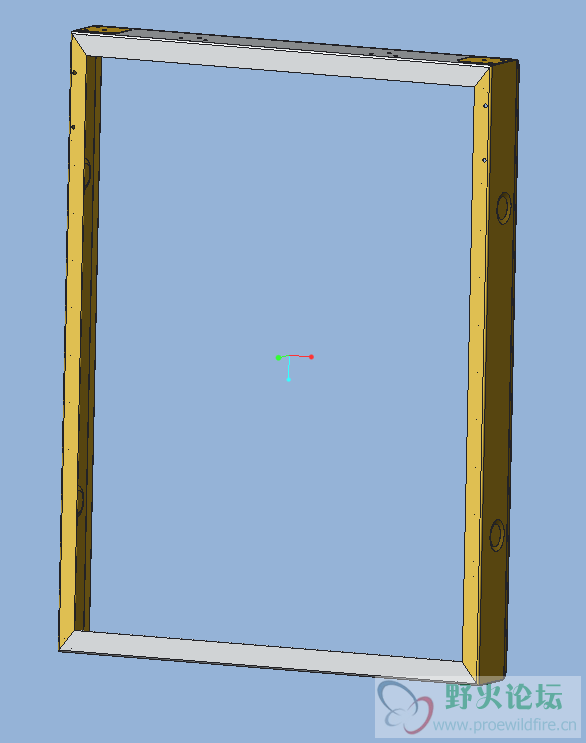

通常包边的铁框按照钣金的画法步骤需要考虑搭边尺寸,用实体画法比较快的实现这个目的,个人见解,当然这个画法的弊端就是展开时通常都会有报错,希望我这只是抛砖引玉,有更多大神的建模步骤分享。

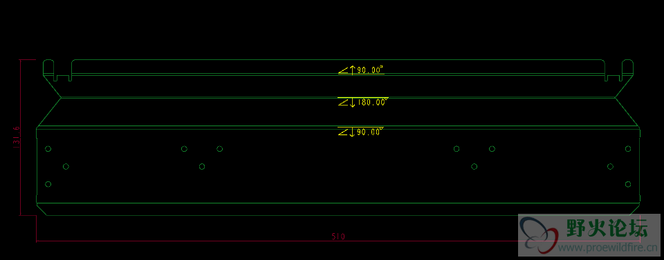

你是学造型出生的。不是学机械出生的。因为你的思路不按制造过程设计。也没法出展开工程图:
我用creo6.0,在你的基础上,改了一个钣金图,示意一下:
1350100328sm_.prt.zip (369.19 KB, 下载次数: 29)

完全支持你的说法,钣金就应该钣金模块建模,搞成实体不能展开还是做白工!钣金件不是普通机加工零件,有自己规则。这样画法还不如看看学好钣金技术再建模!
