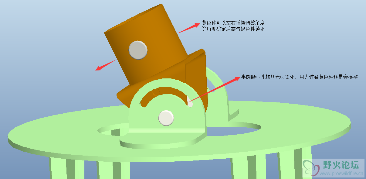

大神有没有可以将黄色件绿色件锁死的办法?

看需要的锁死是那种锁死,1.黄色件和绿色件分别隔个一点角度做个凹坑和凸包,当转到对于的角度是就会定在哪里,如果受力特别大,可以凸包改成销子,做个活动销子,另一件搞个孔,到固定位置是可以锁死,参考健身器材的调整座位的那种。2.把白色改成手拧螺丝,转动到一定位置可以拧螺丝夹死

之前也碰到类似的结构要求,用3#的方法尝试,都无法达到:
调整到任意角度,和锁死牢靠。
最近接触蜗杆传动,这是一种单向的,可用于锁死。也可转动蜗杆调节角度。
供参考。
发表于 2019-10-13 17:41 | 显示全部楼层
这个要看受多大的力度,三楼的两种办法实话小力度定位,如果力度比较大需要将绿色的圆弧腰形孔改为圆弧排列的圆定位孔,如三楼所说的健身器材调整孔。如果是需要模糊定位,并且精度高,可以四楼方法,如果定位精度不高,并且是几个特定角度可以用圆弧排列的定位孔。还有一种定位,老式的自行车座调整角度不知道是否知道?我找找看能不能找几个图片
发表于 2019-10-13 17:50 | 显示全部楼层
我就不画了,从网上找的图,你参考一下。这个开始可以承受比较大的力度,时间长了磨损后也容易打滑。

绿件做弧面包合褐色基座弧面应该会牢些,像现代军舰的防卫炮样子,应该可以更牢不易摇摆。不过会很增加成本。

谢谢大哥的热心,我开始画的就是类似健身器材调整的样子,但公司要求是调到任意角度锁死牢靠
