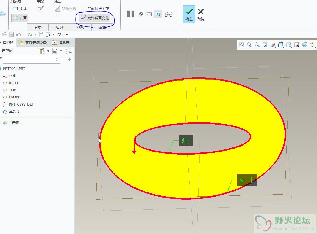

椭圆如何进行扫描

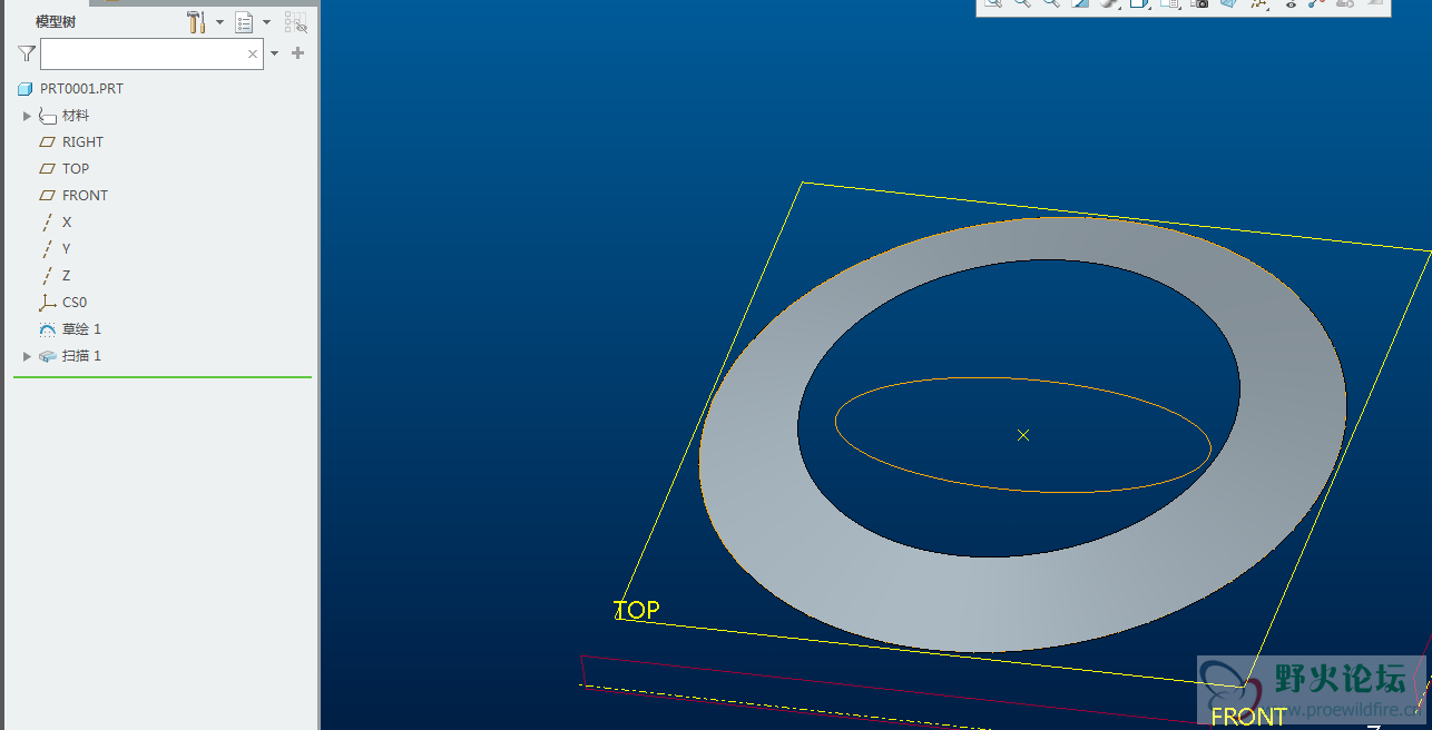

 楼主| 发表于 2019-10-12 17:28 | 显示全部楼层
futurism 发表于 2019-10-12 16:51
没有太明白你的意思!
内圈是椭圆 外圈是个圆,用扫描做不出来

发表于 2019-10-12 18:00 | 显示全部楼层
先草绘把圆和椭圆做出来,然后再扫描加辅助的曲线,好像没问题呢

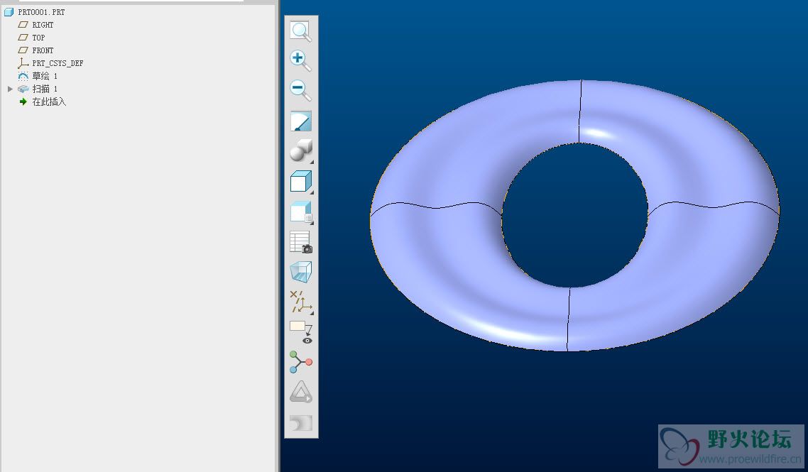

发表于 2019-10-12 18:06 | 显示全部楼层
可以的啊,随便扫描
467
747
发表于 2019-10-13 09:12 | 显示全部楼层
约束到椭圆上

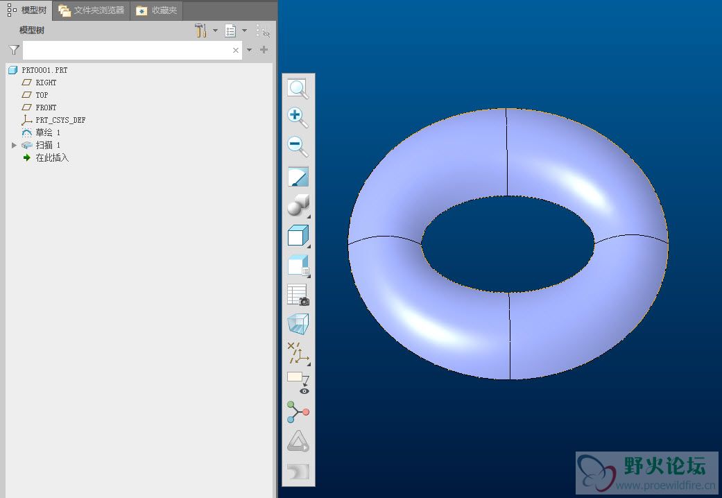

3194
3621
发表于 2019-10-14 08:46 | 显示全部楼层
脉动 发表于 2019-10-12 17:28
内圈是椭圆 外圈是个圆,用扫描做不出来
这样就可以了!
