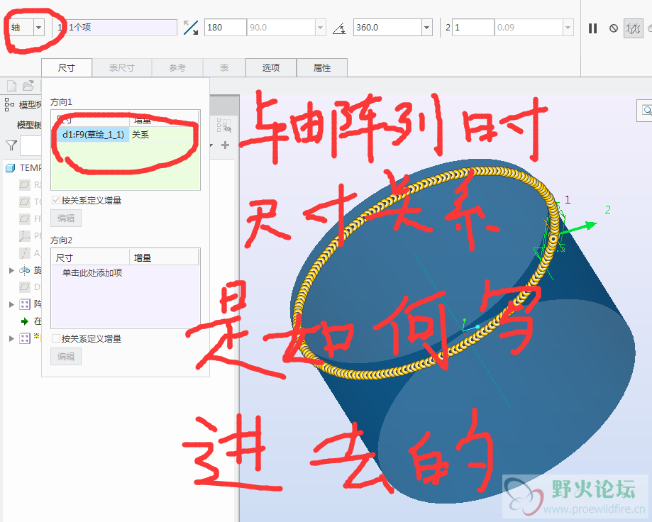

发表于 2019-10-12 13:52 | 显示全部楼层 |阅读模式
选择了轴阵列,无法再尺寸关系阵列,这个prt是如何做到的,请高人指点

一般情况直接点编辑就能就能进去了。他这个是添加了阵列关系,零件模式下,点关系,类型改为阵列,点选这个阵列特征
发表于 2019-10-12 17:11 | 显示全部楼层
我用Creo Parametric 5.0没有做出来您模型中的效果。现在陈列尺寸关系只允许对尺寸陈列添加,转换成轴陈列后会自动删除关系。不要太纠结了,也许以前的版本能行,现在版本不行了。附件是我用尺寸陈列做的,能解决问题就行。

 楼主| 发表于 2019-10-14 08:13 | 显示全部楼层
这位朋友一席话我就不纠结了,不然我钻牛角尖出不来了,谢谢了
