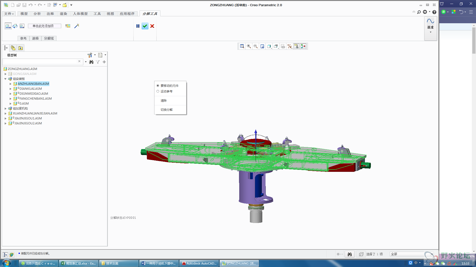

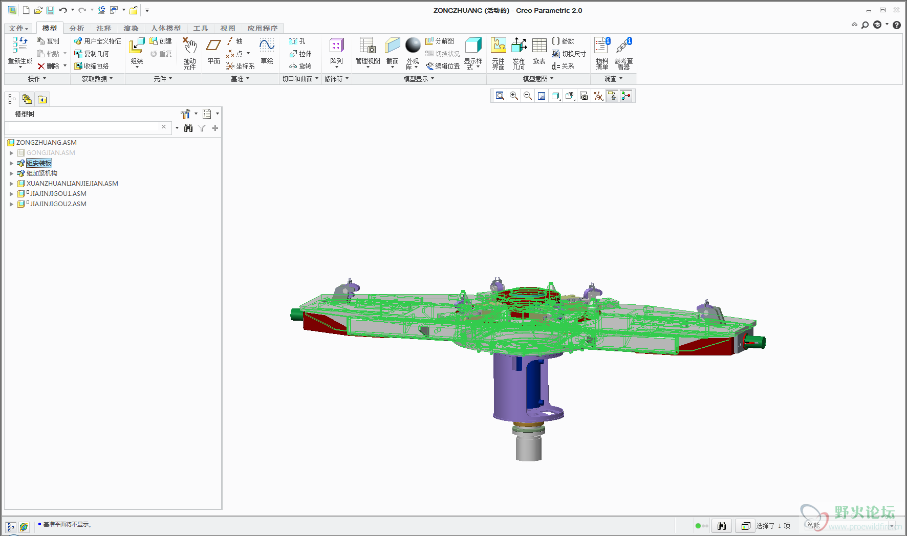

为了让树状图好看,在树状图里面建了组,结果要做爆炸图的时候发面选中不了组,只能选零件或者组件。
怎么让整个组一起移动????
选中组里的一个零件后右键,没有出现选择组件的选项。

 楼主| 发表于 2019-10-14 08:55 | 显示全部楼层
slwolf 发表于 2019-10-12 13:43
按住Ctrl键,多选
这样要选中整个组里面的所有两件吧,按shift多选还更快一点,有没有整组直接选中的方式?
我现在是直接选中整组的文件,新建成子装配体了,装配体就可以直接选中了,
就是想问一下有没有快速选中整个组的方法。
