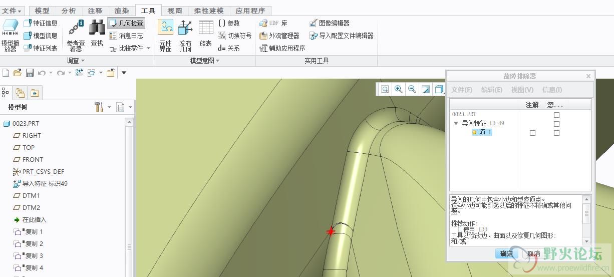

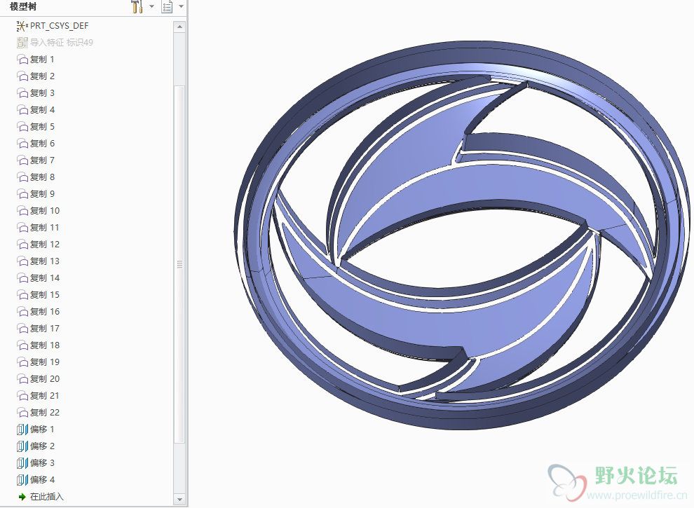

东西就如图所示,我希望给我的时候我能看到步骤
谢谢大哥们了

原来的面有点破面 工具-几何检查 就能发现在哪,进入IDD 修复下,还有一个就是补齐的端面碎面太多了 有没有这个车标的配合件 应该是一整个曲面,用发布几何 复制几何,用那一个整个曲面来做这个的端面

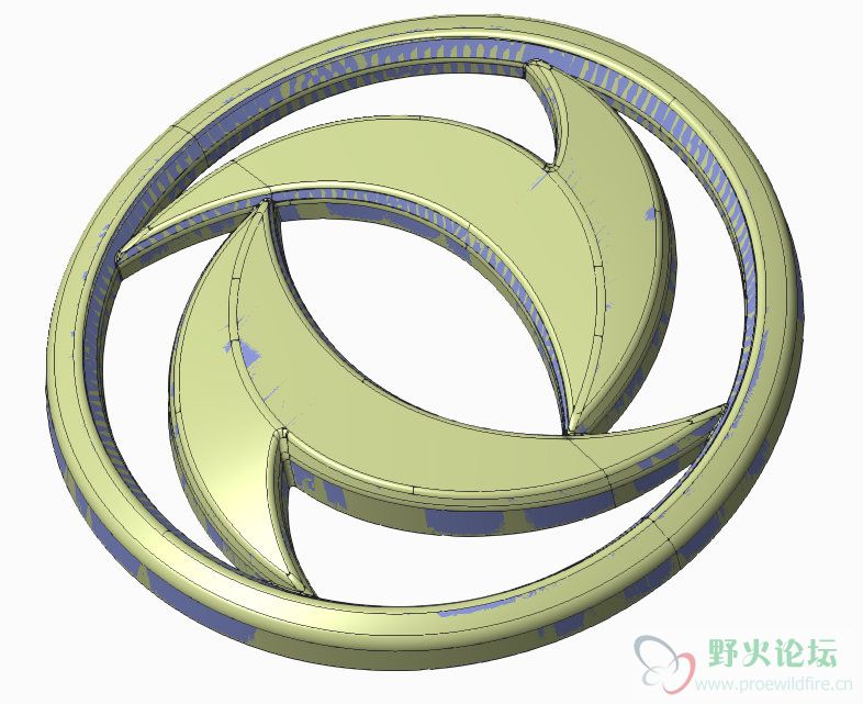

楼主,您这个是设计大忌,先倒角,厚加厚,是不对的;因为倒角的原因,会让你加厚失败

但是这个是他们给我的要求,给了我一个图标 之后在让这个图标加厚至2.5mm。 我需要先去掉这些小面,才能进行正常的厚度加厚,但是这个小角的面很难去掉

实在去不了圆角 就把一些大面复制偏移2.5mm.  各种延伸合并  实体化

大体上就是这样的 没空弄完 你先试试
