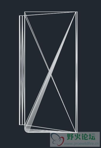

proe设计好的钣金模型如何转化为DXF文件去做激光?我想要一个线框图,结果怎么会出现这种图形呢?

发表于 2019-10-11 19:50 | 显示全部楼层
提前投影好想要放置的主视图 ,
新建-绘图-另存为-保存副本-dxf

发表于 2019-10-11 21:02 | 显示全部楼层
保存副本后导出,在工作目录就会看到一个带dxf后缀的文件,在AUTOCAD中打开。
 楼主| 发表于 2019-10-11 22:20 | 显示全部楼层
mico_zhao 发表于 2019-10-11 19:50
提前投影好想要放置的主视图 ,
新建-绘图-另存为-保存副本-dxf
proe4.0无法导出dxf文件吧。

发表于 2019-10-12 08:31 | 显示全部楼层
york_qian 发表于 2019-10-11 22:20
proe4.0无法导出dxf文件吧。
看清楚别人说的,是要建绘图,将绘图转存为DXF,

发表于 2019-10-12 08:49 | 显示全部楼层
proe4.0无法导出dxf文件吧。
你做laser 需要把3D转为工程图以后进行
3D 模型下可以另存为dxf
