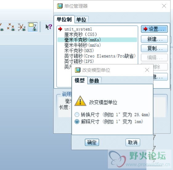

proe有没有整个装配图或者组件的缩放呢?
零件直接点模型缩放就可以了,组件不行
有的方法是单位转换,如图
javascript:;
但是亲身尝试,零件可以成功,组件的话点解释尺寸就会复原。
不知道有没有大哥知道如何缩放。附上文件等大神指导
text.rar
25.62 KB, 下载次数: 4

发表于 2019-10-11 14:57 | 显示全部楼层
这个问题,同求;
前几天想着组件缩放,可是组件里的零件一点都没有动;最后是一个零件一个零件缩放了,累惨
同求好方法

发表于 2019-10-11 15:54 | 显示全部楼层
什么样的场景,组件需要缩放?

发表于 2019-10-11 16:10 | 显示全部楼层
先igs成一件,在缩放,在stp,导入proe,选组件打开
 楼主| 发表于 2019-10-11 18:14 | 显示全部楼层
对,你是对的!
谢谢了
 楼主| 发表于 2019-10-11 18:15 | 显示全部楼层
chaoyue4978 发表于 2019-10-11 14:57
这个问题,同求;
前几天想着组件缩放,可是组件里的零件一点都没有动;最后是一个零件一个零件缩放了,累 ...
直接变成IGS格式,就是一种没有特征的零件图吧

发表于 2019-10-12 08:45 | 显示全部楼层
谢谢大神,这个方法好棒,谢谢

发表于 2019-10-12 08:46 | 显示全部楼层
是的,转成igs  或者STP,都是无特征的零件图;大神的方法好棒,值得学习

发表于 2023-3-22 18:20 | 显示全部楼层
这方法我也知道,是没办法的办法,参数没了
