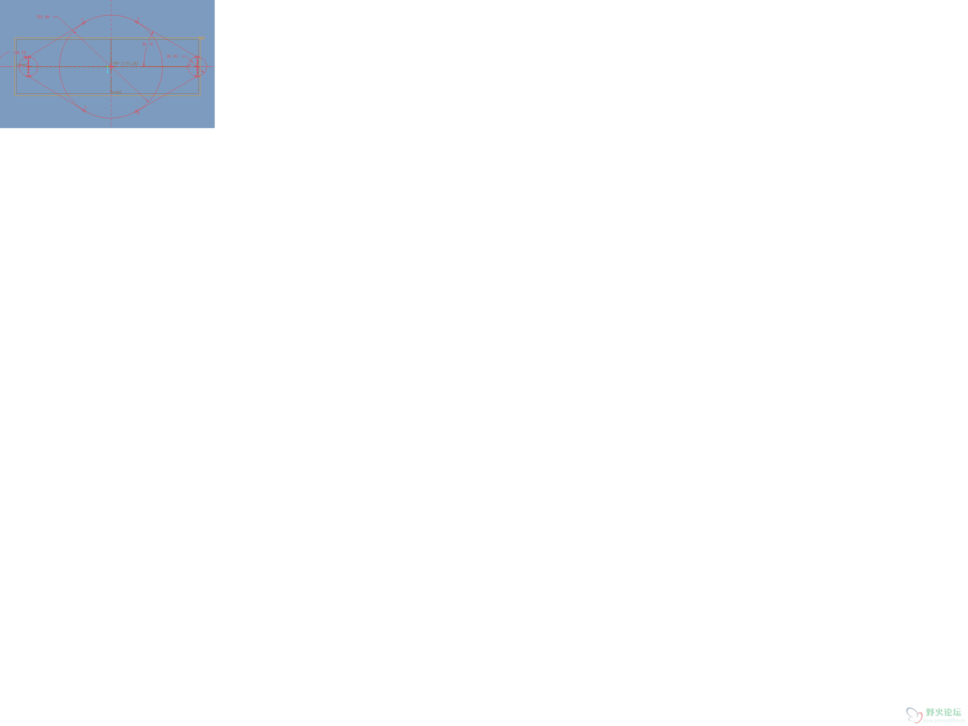

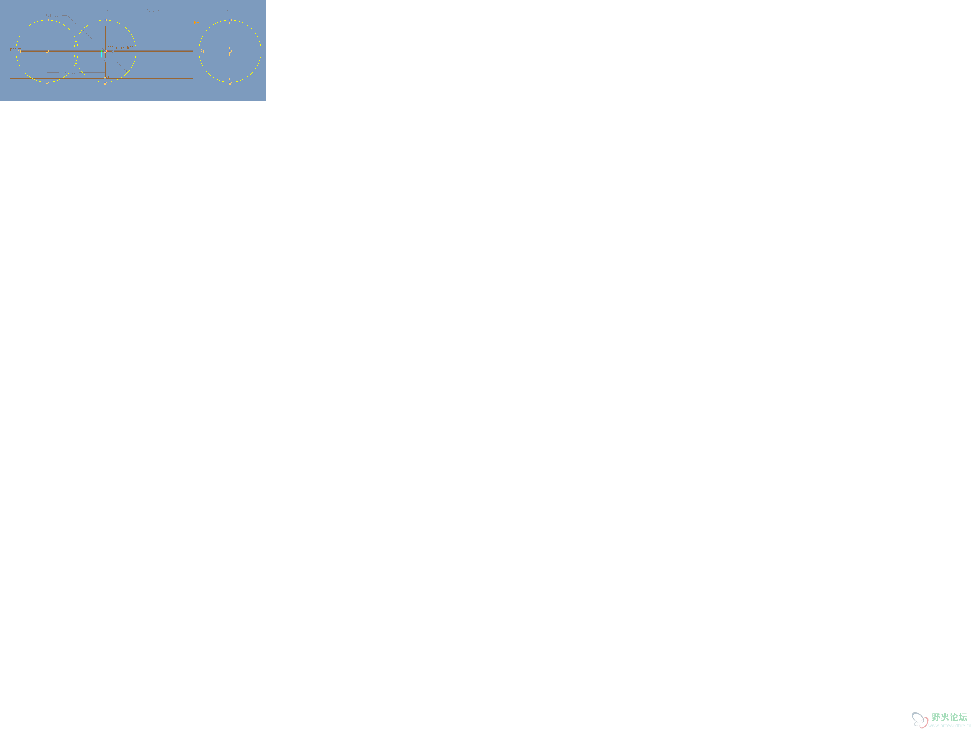

大家好,新手在学习Proe画图相切约束的时候,中间的大圆可以与四条线相切约束,见图1。当讲小圆与相接触的两条直线相切约束时候,三个圆的半径就变了,见图2。
是不是在小圆创建相切约束时要按住某个键?
请教大神,谢谢!
新手,请多帮助~

发表于 2019-10-11 08:08 | 显示全部楼层
先把圆半径尺寸确定后在约束
109
2706
302
3857
热心助人勋章宣传大使勋章优秀会员勋章希望之星勋章
发表于 2019-10-11 08:23 | 显示全部楼层
直接的把三个半径/直径尺寸锁定(选中尺寸值,右键,锁定)
然后再约束相切。
1017
1165
发表于 2019-10-11 13:42 | 显示全部楼层
尺寸锁定,再定义相切
 楼主| 发表于 2019-10-11 14:30 | 显示全部楼层
谢谢各位帮忙,已经解决了。
