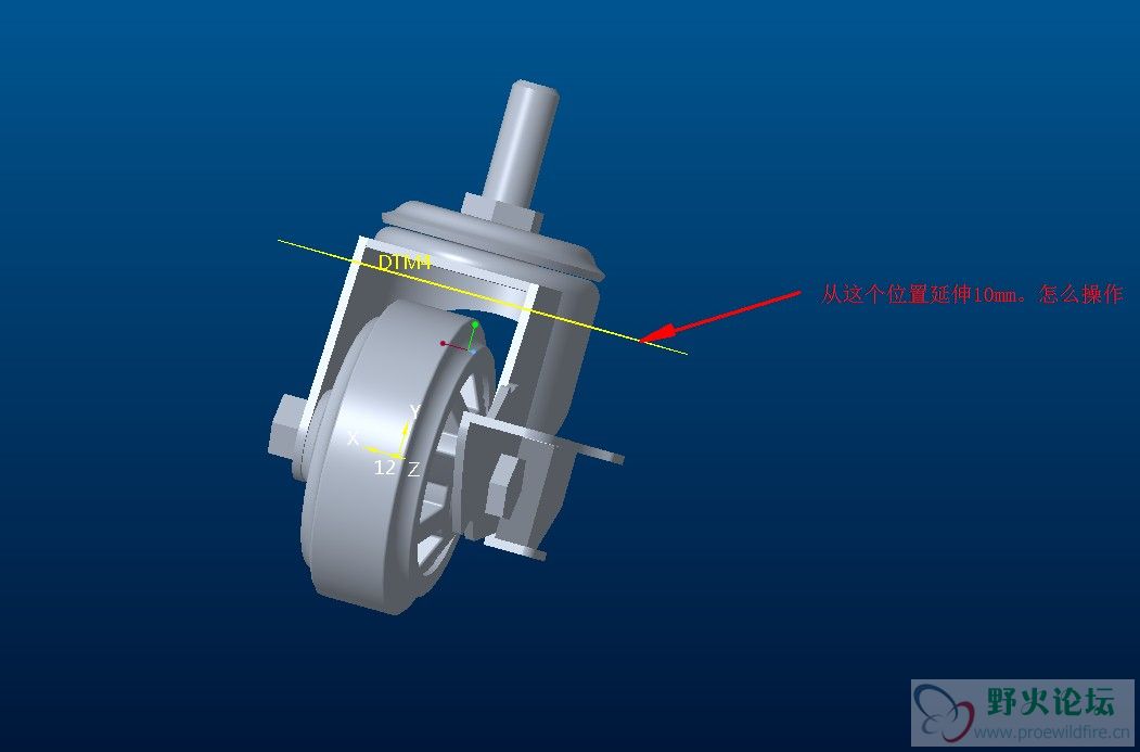

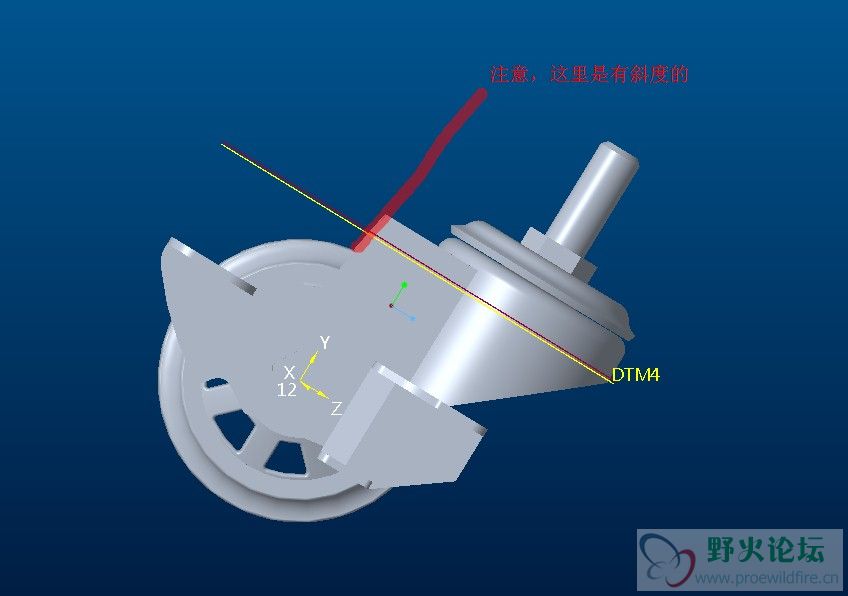

[求助] 想搞清楚PROE能不能做这东西,存在 斜面时的延伸问题

发表于 2019-10-10 20:07 | 显示全部楼层
给个 STEP 也不知道说啥意思

发表于 2019-10-10 20:20 | 显示全部楼层
柔性建模或者分成两部分自行移动,斜面手动做面替换

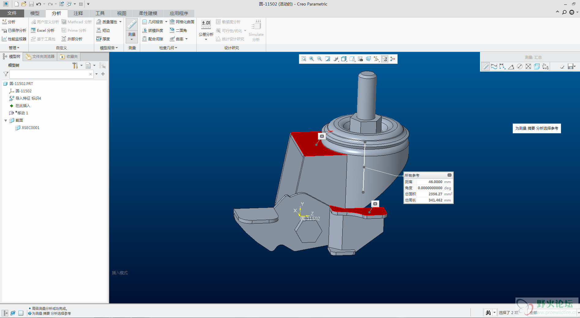

发表于 2019-10-10 21:32 | 显示全部楼层
1.中间板 拔模斜度10度 与侧面平齐
2.创建你图中的DTM平面
3.侧面拉伸命令 平行四边形 斜切0.1MM 单面
4.镜像拉伸切除
5.柔性建模 偏移 分别对两侧
6.中间部分按3,4,5重复做
因为家里移动网络太差 不能上传图片和压缩文件 只能口诉下

发表于 2019-10-11 08:56 | 显示全部楼层
柔性建模,一步到位

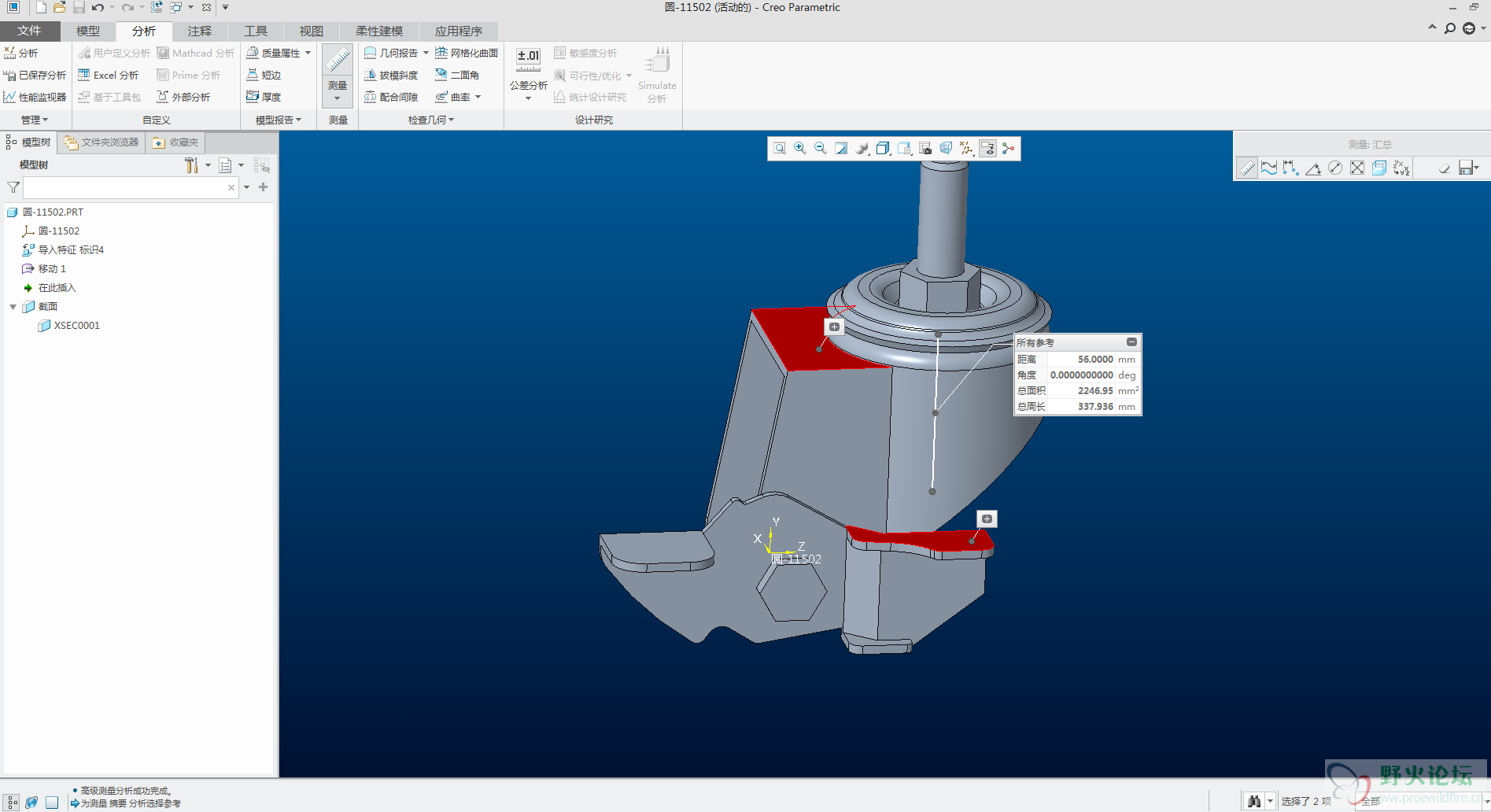

发表于 2019-10-11 14:15 | 显示全部楼层
Justin_zzw 发表于 2019-10-11 09:34
6楼大神表演下一步到位吖
大神,本人新手,给您表演了一步到位,献丑了
圆-11502.prt.rar
128.8 KB, 下载次数: 9
1017
1165
发表于 2019-10-11 14:16 | 显示全部楼层
楼主,请到八楼查看,方法,文件已发

发表于 2019-10-11 15:44 | 显示全部楼层
chaoyue4978 发表于 2019-10-11 14:16
楼主,请到八楼查看,方法,文件已发
学习了 看来我理解贴主错误
