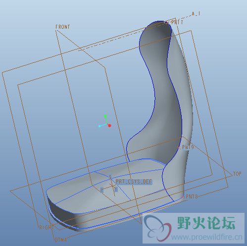

我画成这个样子
主要前面部分比较麻烦。有什么好办法吗

中间那四个面随意画个旋转阵列的曲面,而侧边曲面太凹凸了,需要你扎实的拆面补面功夫曲面才光顺,若这点做不好,那么就不美感了。
