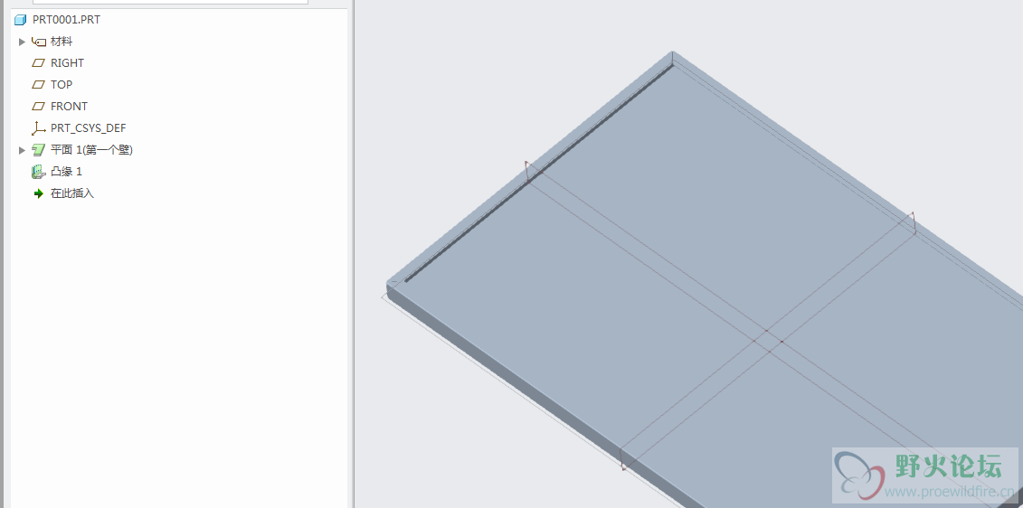

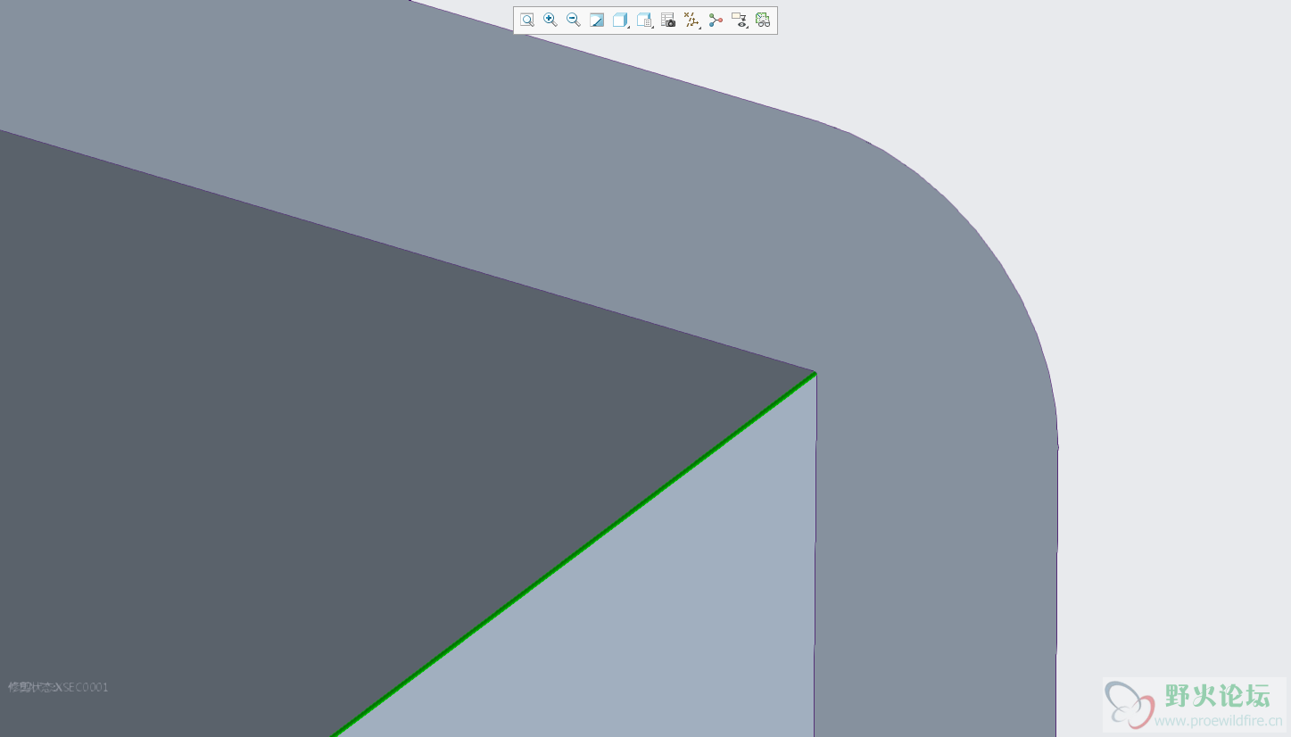

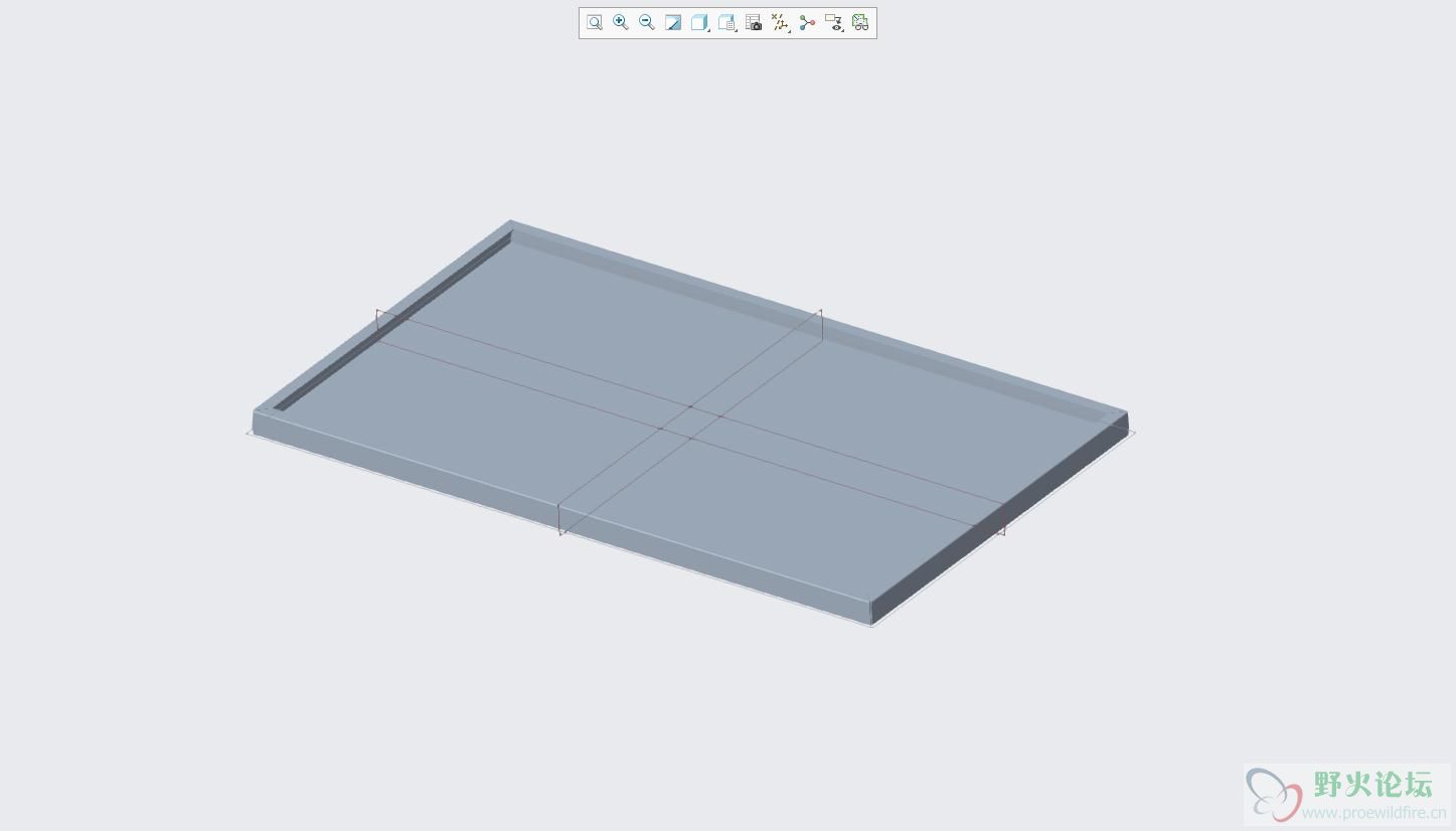

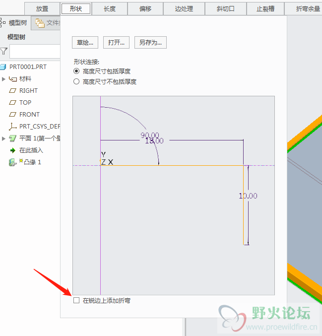

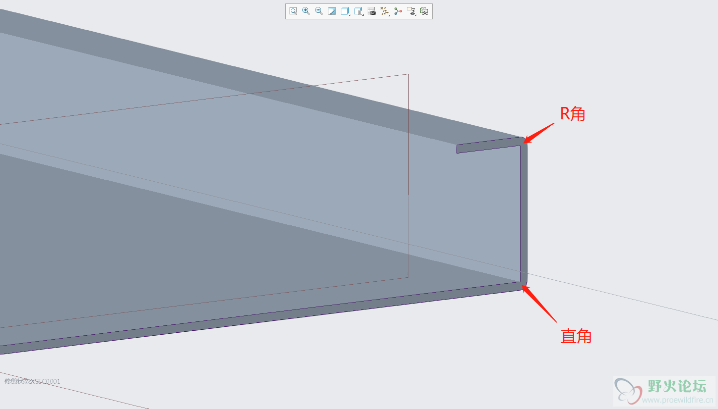

本人新手,最近在练习CREO,画了一个典型钣金门板,每条边折弯2刀,45度拼角,是利用凸缘画的,(我已设置默认内R为0),可发现生成的特征第一壁与第二壁折边内R是0,第二壁与第三壁折边内R却是0.2(如图2),凸缘草绘时”在锐边上添加折弯”(图5)我也没打勾啊,打勾或不打勾反复试了几次,都会有内R,请教下高手,这是咋回事?

指令界面不是有个折弯角的选项吗?最后一个框框

发表于 2019-10-10 21:52 | 显示全部楼层
模型属性 精度 调小 半径可以0.004 忽略不计

发表于 2019-10-10 22:08 | 显示全部楼层
折弯角度0还是有的 解决办法 精度调高 圆角可以达0.04 忽略不计

 楼主| 发表于 2019-10-11 08:04 | 显示全部楼层
最后一个框框?每一个框框都点进去了,每个选项我都点了,圆弧依旧存在,能截个图吗,谢谢

 楼主| 发表于 2019-10-11 08:05 | 显示全部楼层
除了改精度,还有其它办法吗?直接平整壁折弯,还有选项给你设置内R,法兰壁没地方设置啊

发表于 2019-10-11 08:18 | 显示全部楼层
文件-准备-模型属性-里面有个设置折弯圆角改成内侧0,之后保存 就可以了

 楼主| 发表于 2019-10-11 08:44 | 显示全部楼层
我已经说明了啊,模型属性里的折弯圆角默认为内侧0啊,我试过了,用平整壁添加折弯边,它就是内侧为0,可这是用法兰壁生成的特征,不受这个设置影响啊,你可以试试

发表于 2019-10-11 09:36 | 显示全部楼层
h416404191 发表于 2019-10-11 08:44
我已经说明了啊,模型属性里的折弯圆角默认为内侧0啊,我试过了,用平整壁添加折弯边,它就是内侧为0,可 ...
你是用折弯扣除来吧 不过我是 K系数的 所以这个问题对我不存在 我都设置内圆角大小的 还有既然不能解决就尽可能影响最小设置 不是每个软件都可能按我们意思办到 只要我们解决就好 我想这个是软件设计问题 除非向官方反馈!

发表于 2019-10-13 09:09 | 显示全部楼层
我的全部可以,,不知道你的哪里不行
