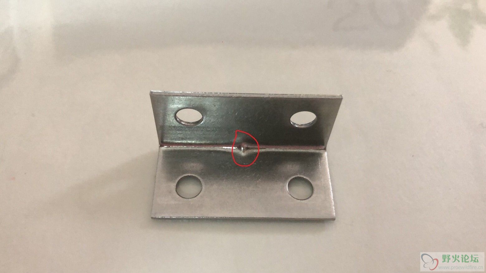

请教各位大神  钣金件 这个角码 怎么弄 本人新手!!!! 谢谢大家 急需

凸模成型命令
看例子

凸模成型

大哥  不会下  新手  钣金 第一次 弄:'(:'(

感谢  明白了   要自己 画一个凸模 才行 谢谢了
