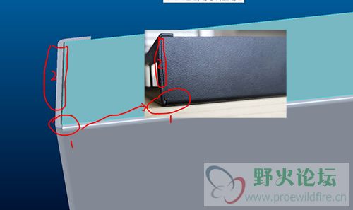

各位大神,请帮我看看这个拐角的时候怎么做,边的距离怎么调整,非常感谢
各位大神,帮忙截图给我看看吧,学习一下。

 楼主| 发表于 2019-10-10 13:03 | 显示全部楼层

发表于 2019-10-10 14:56 | 显示全部楼层
延伸壁应该可以

发表于 2019-10-10 15:00 | 显示全部楼层
延伸壁例子
看看吧

发表于 2019-10-10 15:26 | 显示全部楼层
用凸缘臂折弯

 楼主| 发表于 2019-10-11 10:54 | 显示全部楼层
谢谢各位大神,懂了
