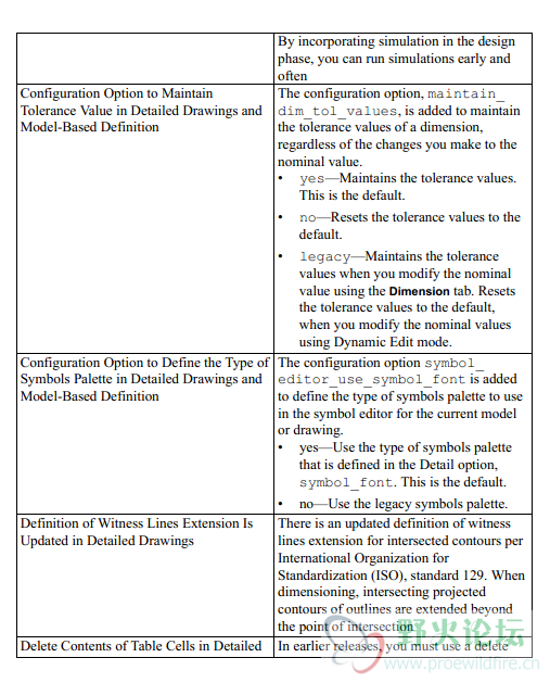

本来安装了CREO6.0的,但貌似对中文支持的不够好,自建的模板文字出现乱码,想重装CREO4.0M040,但又发现CREO4.0有M100版本,请问M100版本相对于M040版本有哪些重大更新?

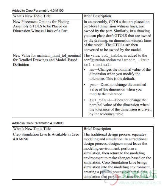

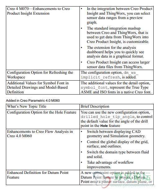

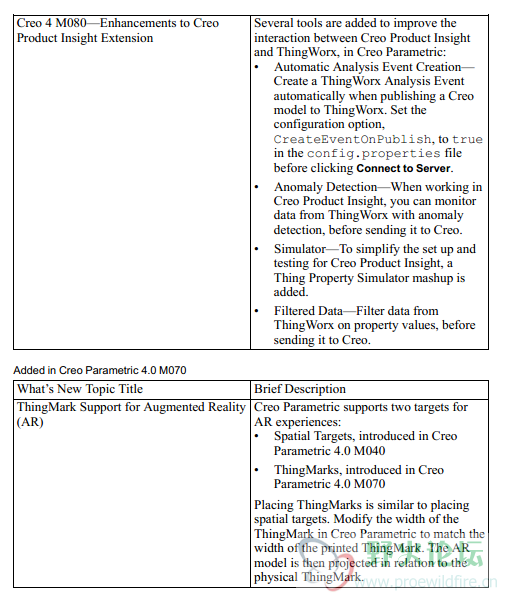

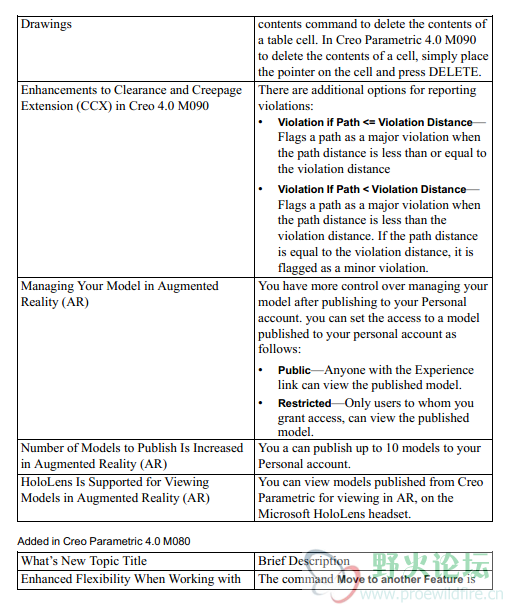

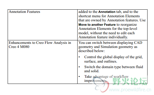

 楼主| 发表于 2019-10-19 17:23 | 显示全部楼层
更新项找到了!还不少呢

 楼主| 发表于 2019-10-20 20:09 | 显示全部楼层
野火 发表于 2019-10-20 18:59
在哪里找到的呢,升级一个版本就这么少几条更新吗
在安装源程序文件夹中,有个ReadThisFirst.pdf文件,就在里面。
