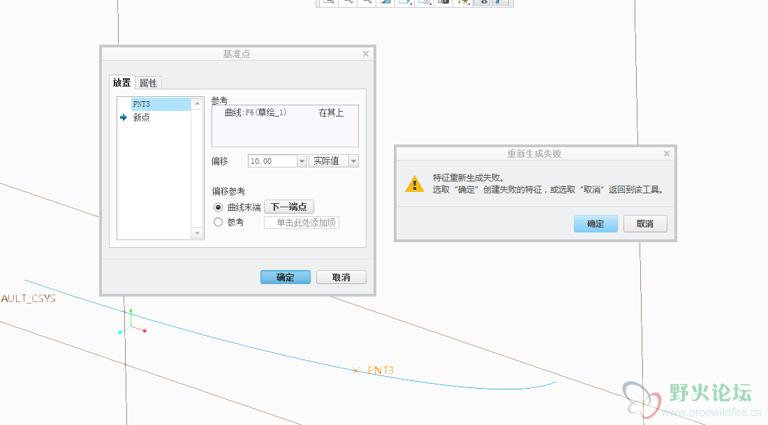

哪位朋友帮看一下  我想在这个曲线按指定的弧长  做一个点  我选比率就可以   输入实际值  就失败??

发表于 2019-10-10 12:32 | 显示全部楼层
你确定你这个曲线总长大于10

 楼主| 发表于 2019-10-10 12:35 | 显示全部楼层
lixingwang 发表于 2019-10-10 12:32
你确定你这个曲线总长大于10
我测过长度是32.89   试过 直线可以 我这个是椭圆的1/4    难道椭圆线不行吗

发表于 2019-10-10 15:32 | 显示全部楼层
1.偏移的参考点位置重新选下
2.检查这条曲线是否完整

 楼主| 发表于 2019-10-10 17:25 | 显示全部楼层
godhlcs 发表于 2019-10-10 15:32
1.偏移的参考点位置重新选下
2.检查这条曲线是否完整
是端点上的黑点吗 ?我选曲率就有  一选实际值 就没了 像我发的图那样的 点线的任何位置一点反应没有  过滤器我也看过 没问题  我真是服了
怎么检查曲线的完整?
