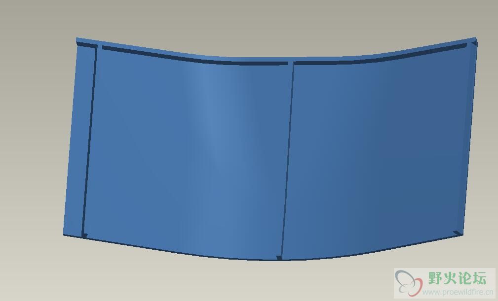

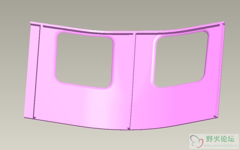

附件中有两个开口,想把两个开口都封闭,然后做成实体

孔已经去除了

 楼主| 发表于 2019-10-10 11:59 | 显示全部楼层
kusoray 发表于 2019-10-10 08:44
孔已经去除了
您好,可以看一下步骤吗?

发表于 2019-10-22 14:25 | 显示全部楼层
大佬,倒圆角那一步是怎么看出来的?还有倒圆角的半径是怎样确定的呀?还请指点一下,谢谢
