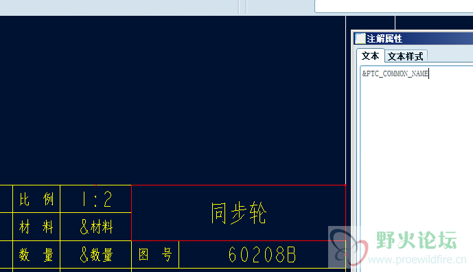

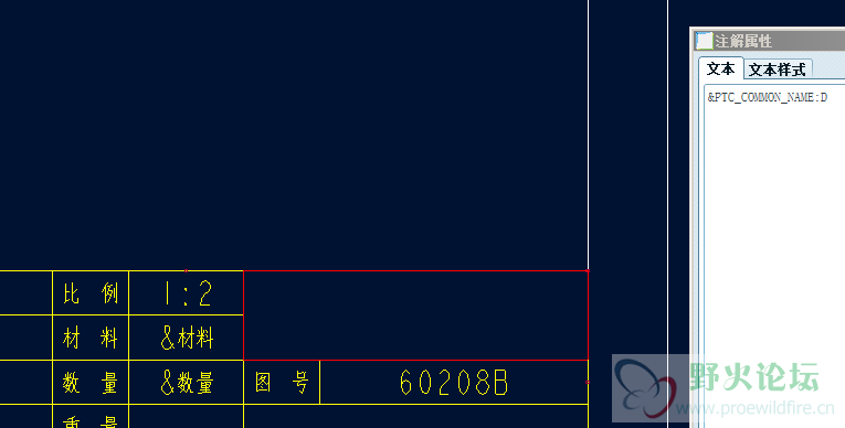

工程图模板有一栏定义为&PTC_COMMON_NAME,做为零件名称使用,在新建工程图时,此栏不能正常显示为公用名称,查看属性,变成了&PTC_COMMON_NAME:D。但把: D去掉后,又能正常显示公用名称,请问是什么原因?如何解决?谢谢!
新建工程图时显示如图
新建工程图时显示如图
去掉:D后显示如图
去掉:D后显示如图
181
224
