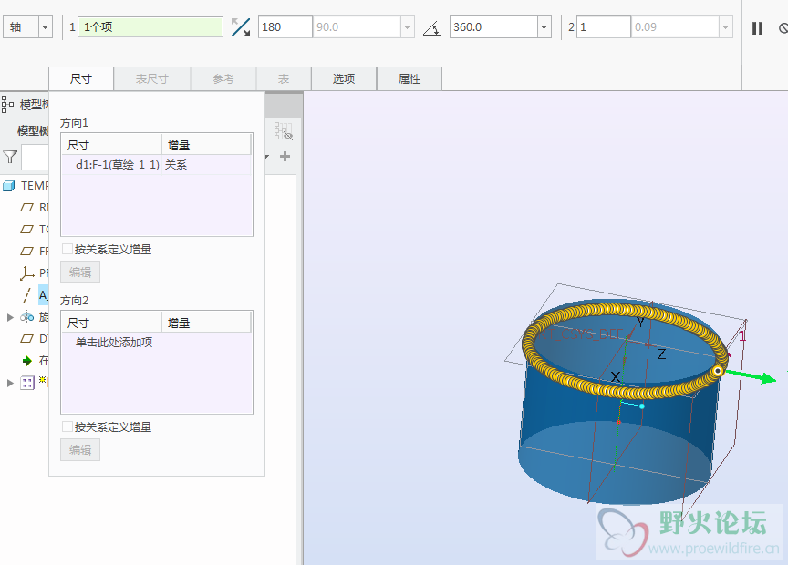

发表于 2019-10-9 13:54 | 显示全部楼层 |阅读模式
轴阵列与关系阵列如何共存的,我下了个文件打不开关系阵列,做不了更改

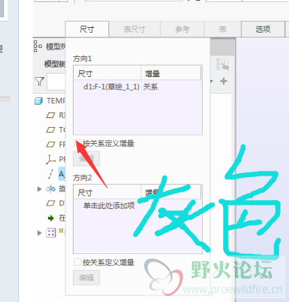

 楼主| 发表于 2019-10-9 14:07 | 显示全部楼层
如何使这里不是灰色,可操作
2829
281
4012

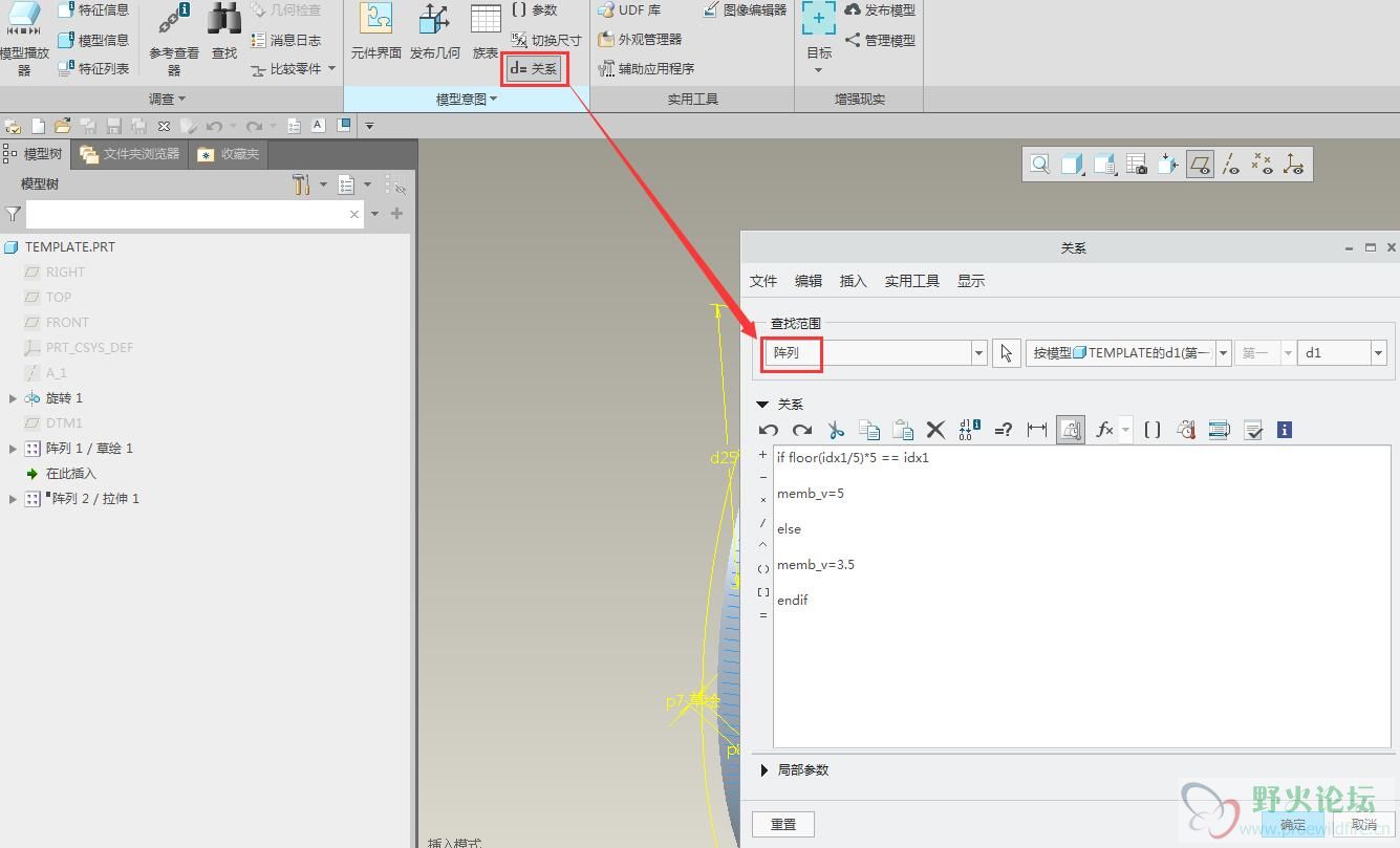

发表于 2019-10-9 14:47 | 显示全部楼层
“工具”,“关系”里查看

发表于 2019-10-9 15:05 | 显示全部楼层
进入零件关系,选择阵列,点选阵列1特征  就出来了

 楼主| 发表于 2019-10-9 15:13 | 显示全部楼层
这是控制数字的关系,那个控制刻度长度的关系为何灰色,打不开

发表于 2019-10-9 15:31 | 显示全部楼层
“关系”----“阵列”

发表于 2019-10-9 16:10 | 显示全部楼层
点方向1尺寸下的d1:F-1

 楼主| 发表于 2019-10-10 10:05 | 显示全部楼层
现在这个关系式能打开了,就是不知道原始是如何输进去的

143
 楼主| 发表于 2019-10-10 10:07 | 显示全部楼层
尺寸增量与轴阵列有冲突,只能输一种方式,搞了半天也没把两者结合输进去
