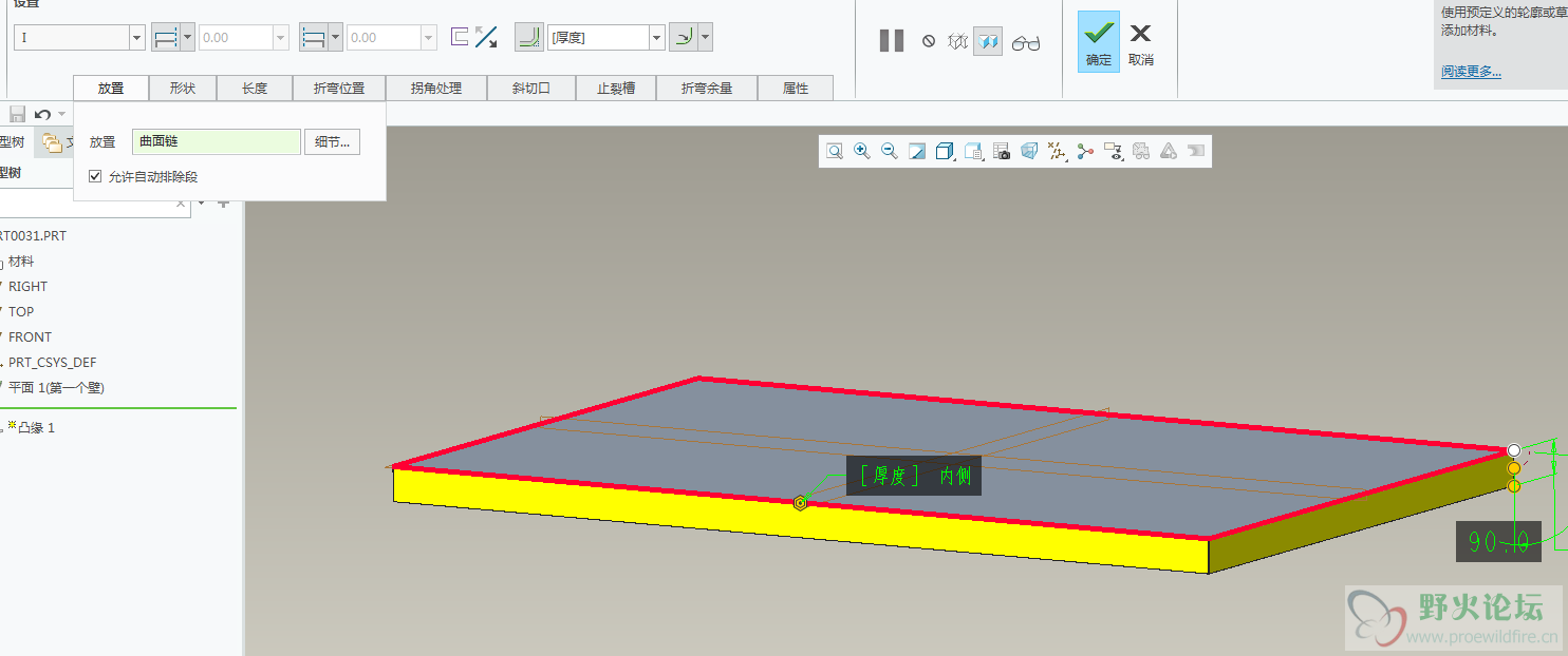

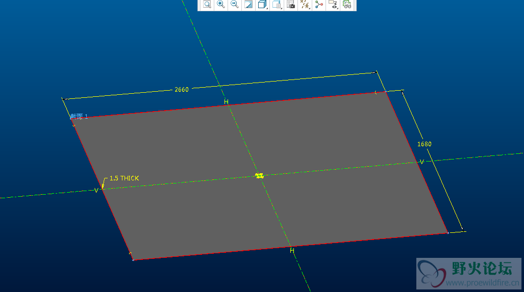

我画一个尺寸为2660*1680的钣金件,平整壁无法生成,只要是长度超过2000,都无法生成折弯边,求高手指点下,谢谢帮助

这个要用法兰壁吧!

调整下精度 试试,绝对精度。猜的啊。
 楼主| 发表于 2019-10-9 09:31 | 显示全部楼层
liurunxing 发表于 2019-10-9 09:10
调整下精度 试试,绝对精度。猜的啊。
试试看
 楼主| 发表于 2019-10-9 09:53 | 显示全部楼层
调整下精度 试试,绝对精度。猜的啊。
改了绝对精度,现在可以了。谢谢

当出现零件尺寸相对比例很大时,这个方法很多时候管用。
