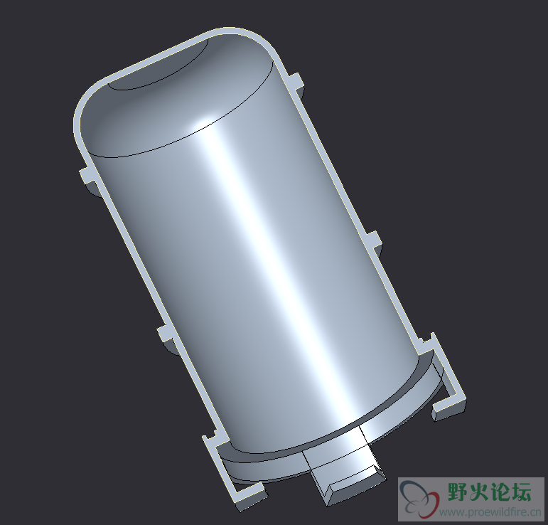

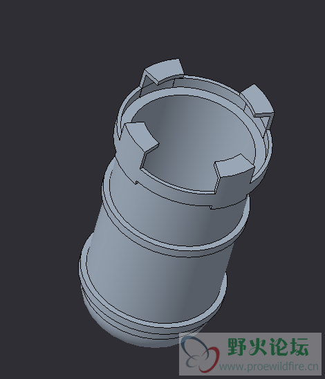

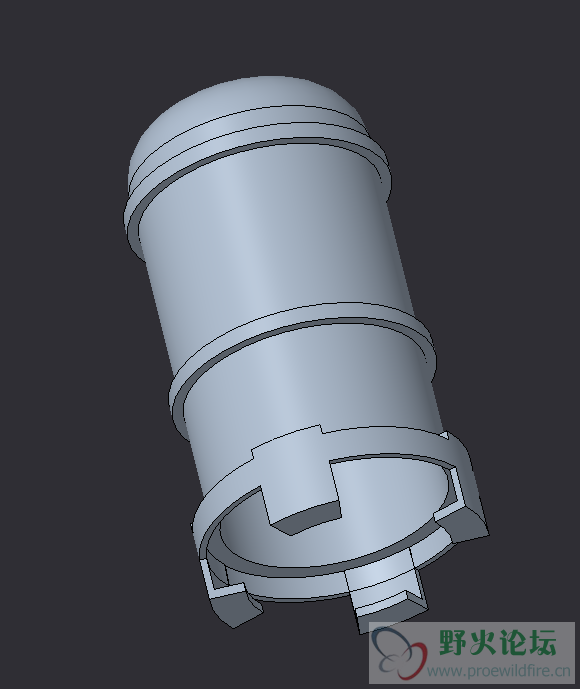

如图所示这样的产品可以开模具吗,如果不可以的话需要如何修改呢,小白快疯了,请教各位大佬

发表于 2019-10-9 00:09 | 显示全部楼层
你总该告诉人家 你这个东西多大啊? 尺寸呢

发表于 2019-10-9 08:09 | 显示全部楼层
平躺着开模要做成二次抽芯,不太好做,建议拆成两个件,后期超声波焊接

发表于 2019-10-9 08:42 | 显示全部楼层
您这个模具成本太高了,而且效果不佳,效率不高;不建议这样的做法;建议分件

不太好搞,有倒扣

拆两半就可以

只要有足够的抽芯距离,就能开,但是开出来,有没有那个产品的实际使用价值,这个评估下,再考虑开模具。

没有做不出的磨具,就看舍得花钱不

可以出模

建议拆成两个件,把底座拆件
