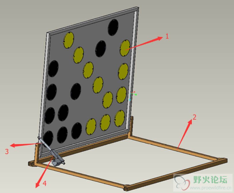

问题描述点:
1。图中支架与灯罩怎么装配组合成一体?
2.图中3和4部分是一个推杆,类似于液压杆。3部分的杆子是活动的
我所想达到的效果是显示屏支架.灯罩.和图中3部分一起拖动 旋转90度成平行。

不知道你说的平行是哪个,其他应该是可以实现的

是翻倒与地面平行

底部支架应该是一个组件,灯光板一个组件,液压杆一个组件,灯光板与底部支架应该是销钉连接,液压杆可以是圆柱连接,要能放下来与地面平行,液压杆的行程或者说液压杆两端的位置也有点讲究不能卡死

解析的太棒了
