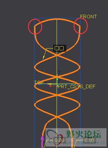

草绘不了,点了没反应

红圈处好像不是相切连续的,只是相连是进不去草绘的

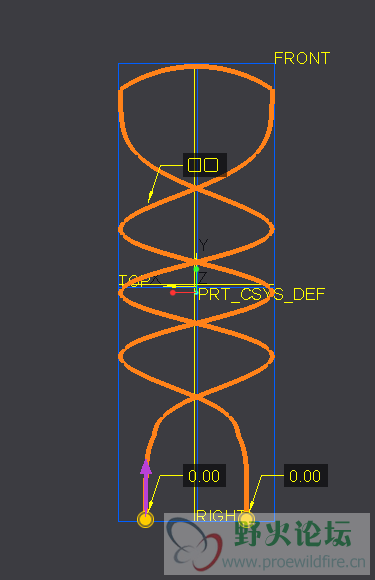

额,传上来了,我就是吧草绘扭曲之后,想着用扫描做出一个类似热得快的东西

整条线要相切
