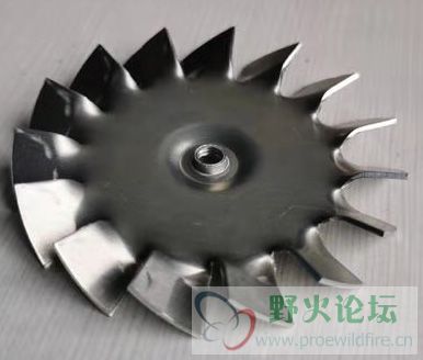

大神,请赐教 建模方法;
个人感觉,这个叶片可以扭曲获得,可是一直搞不明白;
或者大神有什么其他好办法,实例一片即可,非常感谢

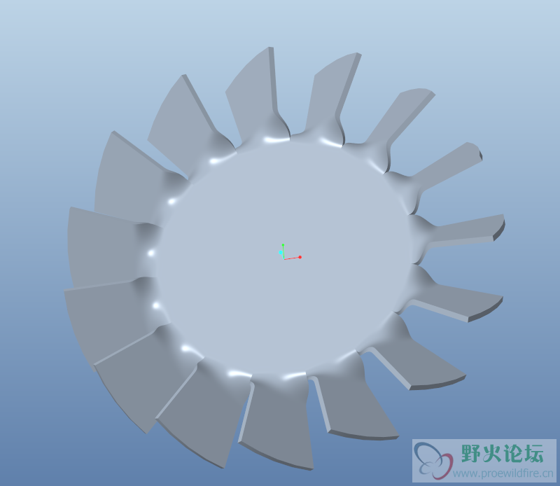

发表于 2019-10-8 14:44 | 显示全部楼层
画了一片,大概的就是这样的,你看下是不是你要的效果
niuzhuan2.prt.rar

发表于 2019-10-8 10:14 | 显示全部楼层
激光切割+冲压,扭曲叶片精度要求一般都不高的,随便意思一下就行

发表于 2019-10-8 10:15 | 显示全部楼层
作图也可以钣金+冲压

 楼主| 发表于 2019-10-8 10:19 | 显示全部楼层
mostpowerman 发表于 2019-10-8 10:15
作图也可以钣金+冲压
谢谢大神的讲解,我的意思是  如何用 CREO,建模

发表于 2019-10-8 11:27 | 显示全部楼层
先建曲面加厚的方法简单点

发表于 2019-10-8 11:34 | 显示全部楼层
随便画的不知道对不对

 楼主| 发表于 2019-10-8 11:51 | 显示全部楼层
江湖传说 发表于 2019-10-8 11:34
随便画的不知道对不对
对的大神 ,是否可以发prt,谢谢

发表于 2019-10-8 13:56 | 显示全部楼层
曲面做的,参考一下
prt0002.prt.rar
639.75 KB, 下载次数: 107

62
zhourui1950 发表于 2019-10-8 14:28
大佬,发个PRT看看
prt0001.prt.rar (146.77 KB, 下载次数: 44)
我是creo6.0的 不知道你能不能打开
