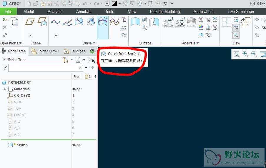

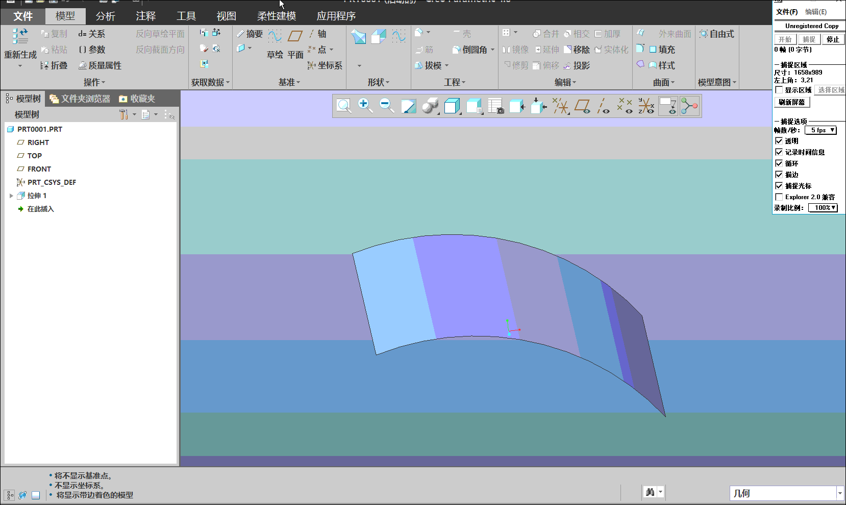

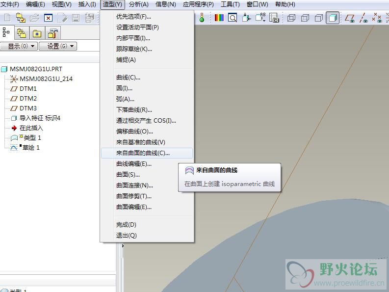

各位老大  原来是玩ug的   单位强制要改creo  简单的件 没问题 今天来个以前用ug几分钟的事  用creo研究一下午  没整出来
就是这样的一个 球面  最终我要 得到UV线  提取出来 并测出每条线的长度。。。。

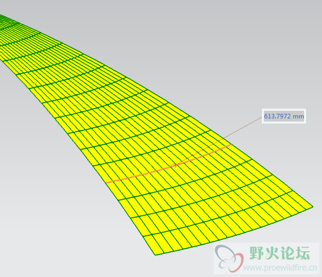

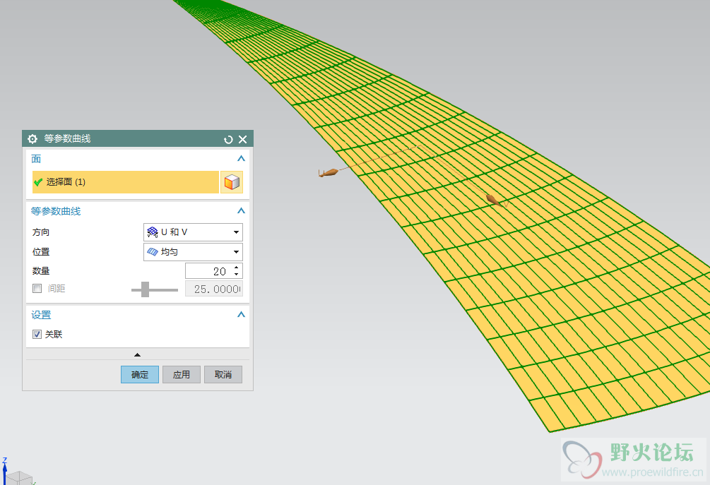

下边是ug的效果

看到我ug的效果了吗  就一个命令   等参数曲线   我说几分钟 包括我 测量曲线长度
在creo里我找到方法了 就是一次只能得到一条线  太麻烦
要不是新来的老大  没事找事   ug用的好好的

发表于 2019-10-8 18:55 | 显示全部楼层
creo的抽取等参线,在造型里面.
不过只能一根根抽取,然后阵列!

发表于 2019-10-9 00:33 | 显示全部楼层
mcuikai 发表于 2019-10-8 18:55
creo的抽取等参线,在造型里面.
不过只能一根根抽取,然后阵列!
这个是在样式里,好像是creo5版本才加入的。

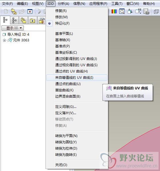

发表于 2019-10-9 08:38 | 显示全部楼层
proe里就有了,分别在idd补面模式和造型里

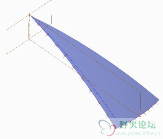

发表于 2019-10-9 09:07 | 显示全部楼层
