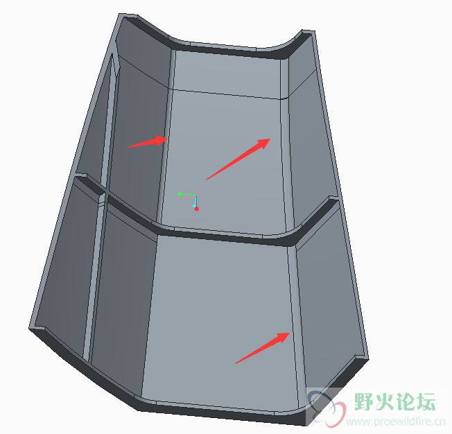

STP格式下想把圆角删除,试过在编辑里移除圆角的平面,但是失败了。我想把圆角删除,然后在内部整体加厚2mm

取消R角有時要先打斷轉折點,無法一次全選一次取消,而有時又需一次全選不能單獨取消,要看狀況,要試

已取消R角,复制面,延长,合拼,实体化来取消的

简单做了下,把圆角去除了

笨方法,拉伸除掉圆弧,在移除(自动对接上面了)
