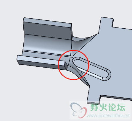

如图片红圈部分,按实物是先做凸模然后折弯,但是这样做就成型失败,只能先折弯再凸模,但是完全不对。。。。求解答如图状态能否先凸模成型再折弯?

这种就是凸模成型和折弯区域重叠。解决办法就是修改形状避免重叠。
还有最好发个prt文件,也好解决问题。

文件已经加上去了,请教一下是否从钣金设计来说,这样重叠是不规范的?我理解是这里加两个加强筋怕折弯变形太大
