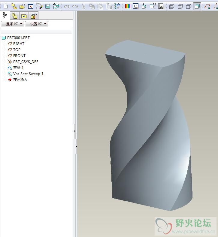

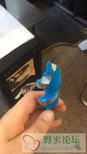

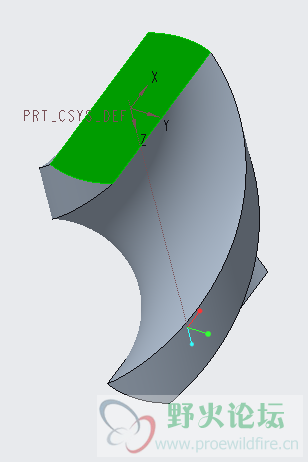

客户提供的样品,不知道怎么扫描出来,中间的截面量起来两条边是平行的,我是做了两条线边界混合做出来的,但是感觉不妥,哪位大神教我一下怎么扫描出来。螺距78.我的做法是固定好两个点在圆柱上做造型曲线。

样品是个钻头

利用trajpar函数可变截面扫描

利用trajpar函数可变截面扫描
受教,谢谢
